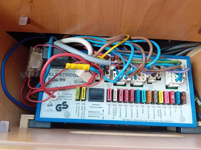

Inserito il 08/03/2026 alle: 16:03:56
In risposta al messaggio di massimo2020 del 08/03/2026 alle 10:14:42
Se il tuo Hymer 2003 è un motorhome segui le istruzioni di Alexf e troverai la centralina Schaudt nel vano porta oggetti a fianco del sedile passeggero. Sul fronte della centralina ci sono tanti fusibili, tra i 2 più a sinistra c'è quello da 20A del caricabatterie. E' probabile che sia bruciato per cui non ricarichi la BS.
Donatella
massimo2020
massimo2020
23/07/2010 4732
Inserito il 12/03/2026 alle: 11:00:51
In risposta al messaggio di salva56 del 08/03/2026 alle 16:03:56
Il fusibile del caricabatterie ė il primo a sx giallo trasparente.
Poi vedo modifiche sul connettore block 1 ed uno strano cavo rosso grosso con del sigillante: hanno per caso fatto entrare il cavo poi sigillato? surprise
