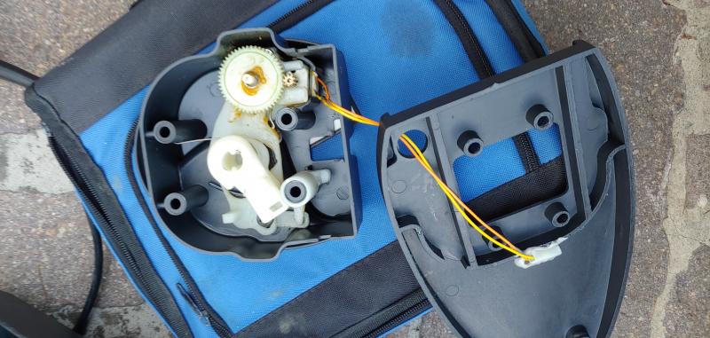

Si esatto, la serratura é la 1075 della FAP.
Il motorino é alloggiato all'interno, vorrei sostituire solo quello.
 Per estrarlo, e cercare eventuali codici di riferimento, devo smontare leveraggi & C. Nella foto si vedono i 2 fili che arrivano al motorino e la piccola ruota dentata fissata all'albero del motorino (che dovrebbe far girare la ruota grande).

I 2 fili la dove saldati al motorino non sono messi proprio bene.prova a vedere bene.
Sembra il motorino delle bambole, d'altronde lo spazio è poco.
Quella foto trae un po' in inganno, sono solo sporchi, comunque verificheró.

Forse la mia non è la risposta che ti aspetti perchè non esaustiva ma provo a darti qualche idea.  Innanzi tutto, nonostante io sia un tipo a cui piace ficcanasare sempre dappertutto, non mi è mai mai capitato di vedere
una chiusura centralizzata fatta così.   Da anni memorabili ho sempre visto un motorino fatto a forma di siluro che alza o abbassa un leveraggio (es il classico pirulino della serratura automobilistica).   Tieni presente che una normale chiusura centralizzata riceve un impulso di un secondo e fatico ad immaginare come possa un motorino elettrico a rotazione, seppur con le dovute demoltipliche, a compiere l'intera escursione per l'apertura o la chiusura.   Bisognerebbe vedere dal vivo per capire. Ovviamente la cosa più semplice che puoi fare è staccare fisicamente i contatti del motorino da quelli della cellula del camper e provare a dare corrente invertendo la polarità per simulare apertura e chiusura.  Voglio sperare per te che il motore funzioni e che il guasto sia nel cablaggio.   Se fosse il motorino cosa puoi fare? 1) cercare un ricambio con caratteristiche simili. Ce la potresti anche fare, nei negozi di elettronica, ma continuo a non capire come un qualsivoglia motorino riesca a fare il lavoro che deve in meno di un secondo di impulso.  Non vorrei infatti che a gestire il lavoro del motorino ci sia una piccola centralina.  (lavoro di fantasia senza poter vedere coi miei occhi). 2) adattare un comunissimo motorino di una chiusura centralizzata (sono praticamente tutti molto simili) cercando di inventarti un sistema per collegare un'astina tra motorino e serratura. Dalle foto che ci hai mandato è difficile immaginare la situazione completa che hai davanti. 3) dato per scontato che un comune motorino di una chiusura centralizzata lo potresti ottenere anche in regalo da un demolitore,  se te ne fai dare anche un secondo potresti provare a smontare il suo involucro esterno per capire se puoi recuperare il motorino interno da mettere al posto del tuo, ovviamente scambiando qualche pezzo. Sono ottimista, secondo me ne vieni fuori in un modo o nell'altro, basta solo un pò di manualità
Grazie per la risposta,
se guardi bene le foto che ho pubblicato il motorino é effettivamente uno di quei piccoli "siluri" simile a quelli dei giocattoli.
É fotografato in verticale, dalla foto non si percepisce la profondità.
 Sull'alberino é calettata quella piccola ruota dentata dorata che dovrebbe far ruotare l'ingranaggio in plastica bianca per azionare i leveraggi.
 Non mi sembra ci siano centraline o altro, solo i due fili chesi collegano con i faston al cablaggio che arriva dai contatti a molla sulla porta.
Ho verificato i cablaggi col tester e provato ad azionare il motorino con un alimentatore 12V senza successo.
 Adesso proverò a rimuoverlo completamente per testarlo meglio e vedere se ha qualche etichetta... Sperando di non sparare molte e ingranaggi da tua le parti! cheeky
