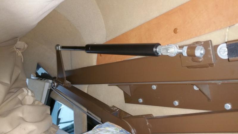

ed ecco il pantografo del basculante

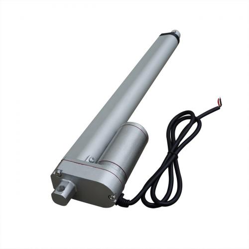

Gli attuatori di cui hai messo la foto sono eccezionali.
Io sul camper ne ho 5 montati di varie misure, hanno i fine corsa fissi ma se fai attenzione alla misura al momento dell`ordine sei a posto, sono a passi da 5 cm con lunghezze che vanno dai 5 ai 50 cm (e forse di piu`).
Verifica anche la velocita` perche` ce ne sono 2 tipi, uno fa 5 mm al secondo e l`altro 10 mm al secondo. Di conseguenza quello piu` veloce regge meno peso (90 kg), il piu` lento arriva a 180 kg di spinta/tiro.
L`assorbimento non e` altissimo perche` sotto sforzo mi pare non mi arrivino a 3 Ampere
Io li prendo in cina perche` costano un terzo che in italia, ci mettono un mese ad arrivare ma arrivano sempre.

Gli attuatori di cui hai messo la foto sono eccezionali. Io sul camper ne ho 5 montati di varie misure, hanno i fine corsa fissi ma se fai attenzione alla misura al momento dell`ordine sei a posto, sono a passi da 5 cm con
lunghezze che vanno dai 5 ai 50 cm (e forse di piu`). Verifica anche la velocita` perche` ce ne sono 2 tipi, uno fa 5 mm al secondo e l`altro 10 mm al secondo. Di conseguenza quello piu` veloce regge meno peso (90 kg), il piu` lento arriva a 180 kg di spinta/tiro. L`assorbimento non e` altissimo perche` sotto sforzo mi pare non mi arrivino a 3 Ampere Io li prendo in cina perche` costano un terzo che in italia, ci mettono un mese ad arrivare ma arrivano sempre. Gigi
Grazie mille per le info Bengala, non avevo notato il particolare della velocità / forza.
