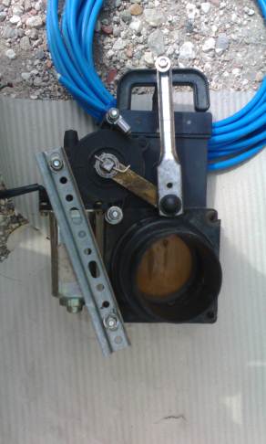

Salve allego foto della motorizzazione valvola acque nere del tutto artigianale
Materiale
Motore alza vetri (preferito a quello dei tergicristalli perche a basso profilo)
Leveraggi tergicristalli
Comando apertura e chiusura pulsante alzavetri
Finecorsa meccanici perche installo telecamera per posizionamento sullo scarico vedo ache quando è aperta o chiusa
Saluti Sandro

Salve allego foto della motorizzazione valvola acque nere del tutto artigianale  Materiale  Motore alza vetri (preferito a quello dei tergicristalli perche a basso profilo) Leveraggi tergicristalli  Comando apertura
e chiusura pulsante alzavetri Finecorsa meccanici perche installo telecamera per posizionamento sullo scarico vedo ache quando è aperta o chiusa Saluti Sandro  Sandro
anche se io ho la cassetta per cui non fa al caso mio, complimenti per il bel lavoro, sicuramente frutto di ingegno e studio.
Però, ho alcune domande:  il meccanismo, messo sotto al camper esposto al sale in inverno, non potrebbe dare problemi?
Mi piacerebbe capire meglio come hai messo la telecamera per federe se la valvola è aperata o chiusa.

Grazie per la protezione agli spruzzi sto realizzando un pannellino in lexan mentre per quanto riguarda la telecamera la uso sia per il posizionamento del camper che per vedere quello che succede in fase di scarico
Saluti sandro

hai utilizzato dei finecorsa oppure ti regoli manualmente tramite interruttore ? , sicuramente avrai previsto anche la possibilità di apertura/chiusura manuale
complimenti per l'ingegno

hai utilizzato dei finecorsa oppure ti regoli manualmente tramite interruttore ? , sicuramente avrai previsto anche la possibilità di apertura/chiusura manuale complimenti per l'ingegno mario
Grazie Ci sono finecorsa meccani l aperture è molto veloce 1 sec tramite un pulsante alza vetri
Oggi ho aggiunto anche una sicurezza per apertura accidentali funziona solo a freno a mano tirato e quadro acceso
Si c e anche l apertura manuale togliendo il braccetto dallo snodo
