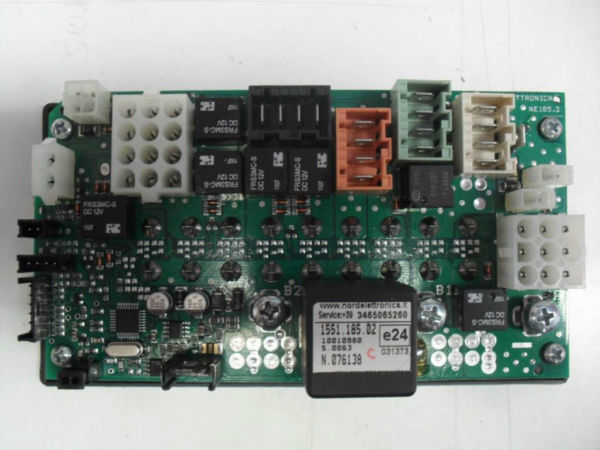

La centralina è un Nordelettronica NE185.3

Sotto ho messo l'immagine della NE185.3, almeno mi sembra di veder scritto sullo stampato, che e' una delle 4352 versioni della NE185 laugh
Beh, a parte le battute, il rele' parallelatore e' quello piu' grosso, quello con la sigla e24 sull'etichetta.
Pero' ho il dubbio che non sia un problema di parallelatore, dici che hai un led che indica lo stato del rele' ma non credo che il segnale sia dato dal suo contatto perche' ce ne ha solo uno, per cui credo che il led indichi la presenza del segnale  D+ (alternatore che genera) segnale che probabilmente e' rigenerato dalla centralina NE185.
Potrebbe essere anche il rele' del frigo individuato come RE4 sullo schema, che e' quello sotto il connettore a 4 faston di colore verde.
Per sapere che e' lui basta togliere il fusibile  del frigo F2 da 20A, quello col simbolo del fiocco di neve.

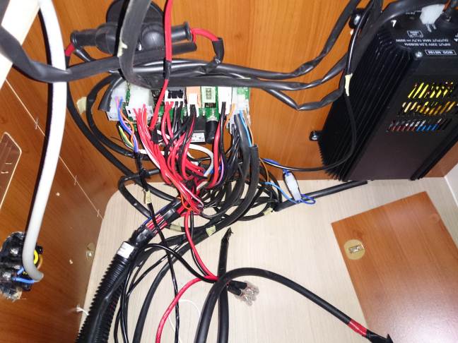

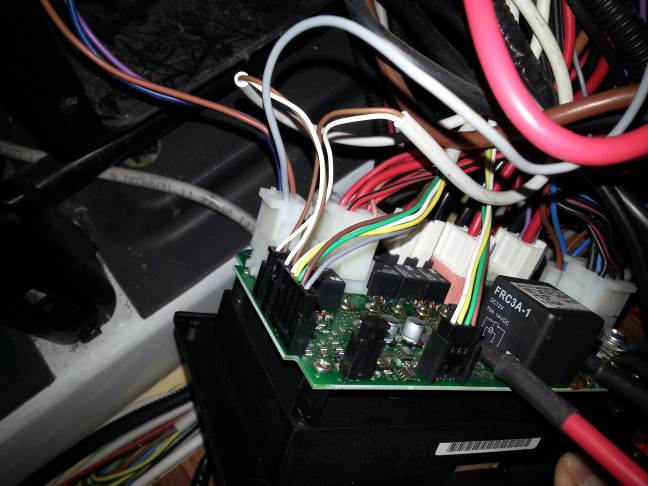

molto probabilmente il relè "parallelatore" è collocato nella centralina, ovvero dove, esternamente, trovano posto i fusibili.
La mia è il modello NE186, questa è la foto scattata dopo aver asportato la paratia in legno. Dall'altro lato c'è la scatola portafusibili.
Buoni chilometri a tutti!

@chilometri:  NE186 e' il caricabatterie, quello nero nella foto.

Il codice del prodotto è riferito al caricabatteria; nella stessa foto è visibile il relè parallelatore sulla centralina.
Nel precedente mezzo, ove l'elettronica era sempre della stessa ditta, avevano utilizzato la medesima disposizione per i componenti.

Ciao, anche quella che hai tu  potrebbe essere una  NE185, si vede bene il rele' parallelatore.
Poi non e' che di questa serie ce ne siano tante, NE129 NE148 NE185, poi di ogni modello ci sono diverse versioni.

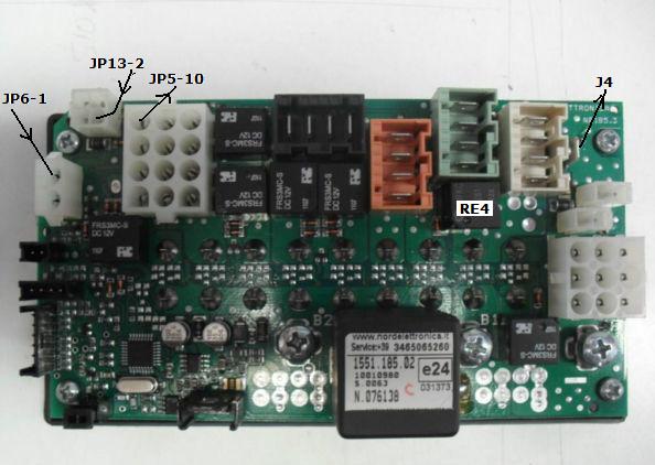

Nella NE185 esistono due ingressi D+, quello su JP6 pin 1  (ingresso attivo con positivo)  e JP13 pin 2 (ingresso attivo con negativo)
Io ho un transit del 2007 e su J6-1 non c'e' niente mentre c'e' un filo sul JP13-2
Francamente non ho mai cercato/provato con il tester tutto il discorso D+, forse perche' non ho ancora avuto problemi.
Le uscite D+ (uscita attiva 12V) si trovano su J4 (0,5A max) e JP5-10 (1A max).
Il rele' che rigenera il D+ su J4 e' RE4 che e' lo stesso che alimenta il Frigo
Su alcuni schemi l'uscita JP5-10 e' chiamata "rientro scalino" ed e' presente anche su JP5-11

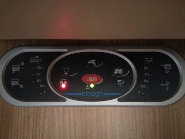

Ecco com'è fatto il mio pannello di controllo: il LED è acceso a camper spento e senza 230!

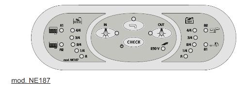

Ecco, e' il pannello di controllo NE187 ma con il led in piu' e qualche disegno diverso blush
Se togliendo il fusibile si spegne il led significa che il "colpevole" e' il rele' RE4 (l'ho segnato sull'ultima immagine della NE185)
Ora si tratta di capire se il rele' ha il contatto impastato oppure riceve alimentazione da un comando sbagliato.
Il rele' che scatta potrebbe essere lo stesso RE4 oppure quello grosso (parallelatore) o tutti e due.
A questo punto il problema (non facilmente risolvibile anche se si riesce ad individuarlo) potrebbe essere all'interno della NE185 o all'esterno (ducato)
Hai tolto il connettore J6, dici che ha solo un filo, ma quale? L'ingresso D+ positivo e' sul pin 1, quello che io ho segnato che e' il primo in alto,
perche il filo sul pin 2 e' la presenza rete fornita dall'alimentatore.
Se e' come ho detto io, il D+ non arriva li ma sul JP13 pin 2 (esattamente dove finisce la linetta nera che ho messo nella foto)
Rifai la prova con fusibile inserito (led acceso ovviamente) e prova a toglere il JP13.
Se il led rimane acceso e' un problema sulla centralina NE185 altrimenti se si spegne e' un problema del Ducato.

Ecco, e' il pannello di controllo NE187 ma con il led in piu' e qualche disegno diverso Se togliendo il fusibile si spegne il led significa che il colpevole e' il rele' RE4 (l'ho segnato sull'ultima immagine della NE185)

Sul J6 è presente solo il PIN-2, quindi è normale che non ci sia la 12V. (vedi foto anche se non è il massimo...)
Ho poi fatto come hai detto tu:
tolto il connettore JP13 (tutto per intero non solo il PIN-2..) è il LED è rimasto ACCESO :(
Come la vedi?

Una prova che puoi fare per vedere se il contatto di RE4 e' chiuso (incollato) e' quella di togliere ancora il fusibile F2,
togliere il connettore del frigo (quello a 4 faston bianco) e misurare con il tester posizionato su Ohm, i punti 3 e 4
del connettore sulla piastra, se c'e' continuita' il contatto e' chiuso.
PS spero che siano i punti giusti perche' in una delle versione NE185 i connettori sono girati di 180 gradi.
Modificato da renzo07 il 15/11/2015 alle 17:07:12
CCMV
CCMV
23/06/2013 53
Inserito il 15/11/2015 alle: 17:21:03
Ciao Renzo,
fatto:
tolto fusibile, tolto connettore frigo e, con i puntali tester (modalità continuità "beep"), ho  toccato i 2 contatti che mi hai indicato e C'È CONTINUITA'!
Ho poi anche provato a picchiettare il RE4 (quasi, quasi prendevo anche il martello!) ma nulla è cambiato...
Smonto tutto e dissaldo il RE4?
P.S.
la mia scheda è una NE185.3...
Ciao!!!
Modificato da CCMV il 15/11/2015 alle 17:23:05
renzo07
renzo07
16/11/2010 4080
Inserito il 15/11/2015 alle: 18:05:13
In risposta al messaggio di Cri e Carla del 15/11/2015 alle 17:21:03
Ciao Renzo, fatto: tolto fusibile, tolto connettore frigo e, con i puntali tester (modalità continuità beep), ho  toccato i 2 contatti che mi hai indicato e C'È CONTINUITA'! Ho poi anche provato a picchiettare il RE4 (quasi, quasi prendevo anche il martello!) ma nulla è cambiato... Smonto tutto e dissaldo il RE4? P.S. la mia scheda è una NE185.3... Ciao!!!
Purtroppo sugli schemi non ho NE185.3 ho il 185T 185S 185J 185.11, quest'ultima ha i connettori girati che ti dicevo.
Se te la senti di dissaldare il rele' da un circuito stampato doppia faccia con fori metallizzati puoi tentare.
Prima di dissaldarlo, dato che devi per forza togliere la scheda dal supporto e scollegarla, verifica al 100% se il
contatto e' realmente chiuso, purtroppo ci stiamo fidando di uno schema che magari e' inesatto.
Questo e' il rele' visto da sotto, lato saldature, il contatto tra i punti A e B deve essere aperto.
