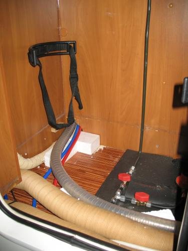

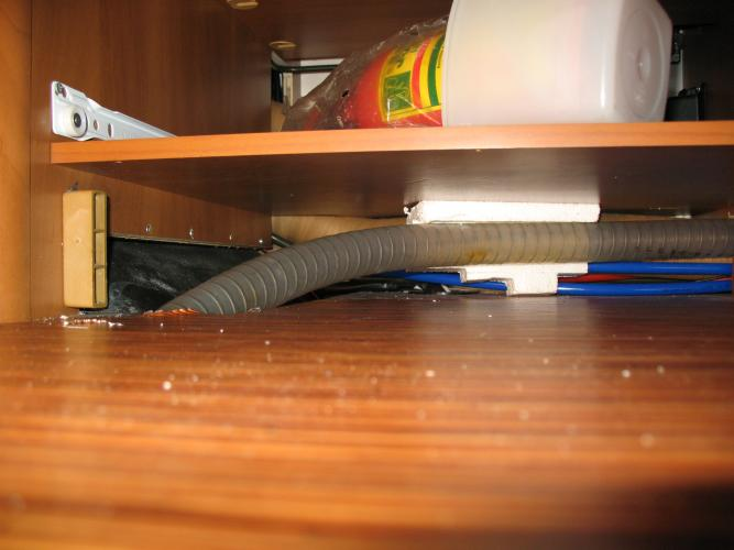

Sul precedente Laika 720 lo scarico lavandino cucina non funzionava al meglio
e oltre a fare fatica a scaricare aveva molte curve e passaggio lungo sotto il pavimento,
in zona esterna esposta al gelo invernale.
Levato tutto e trovato altro percorso ,sotto il vano bombole (che era rialzato )e poi
dietro il fornello gas , e alla fine foro inclinato che andava ditettamente nel serbatoio.
Funzionava a meraviglia e in inverno non avevo problemi di gelo ,anche perchè si
passava vicino al tubo tuma ., e la pendenza era regolare ed accentuata.
immagine(3878).pngil tubo in basso era il vecchio percorso che ho usato per il 32 del riscaldamento gavone
immagine(3879).pngpoi coperto con ripiano bombole , i due rubinetti permettevano di usare le bombole o il bombolone da 72 lt.
immagine(3880).pngdietro e sotto il forno/gas e con foro a 45° innestato nello scarico serbatoio grigie
Usato tubo da enologia armato con spira metallica ed internamente liscio-molto liscio , per evitare depositi,ed odori wink

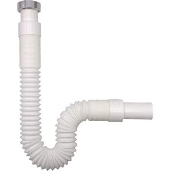

Direi assolutamente da evitare i tubi allungabili e simili a questi per i depositi
odore e formazione di intasamenti
