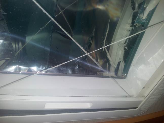

oblò con oscurante e zanzariera bloccati

Per due anni era duro poi sono venuti giù due corde che devo riposizionare se voglio chiudere oscurante.  Come fare la riparazione?  È un ecovip 2012.

Penso sia difficile ripararlo. Le guide del filo di trazione sono in plastica, e si consumano con l'uso. Il ricambio è difficile da trovare ma non introvabile; io l'ho pagato, se ben ricordo, una novantina di euro.

La cornice che contiene oscurante e zanzariera è posta a pressione (attenzione a non perdere le clips in acciaio quando si smonta), quindi potrai rimuoverla, tirandola con una certa cautela.
Nella parte interna, troverai le cordine in nylon che stabilizzano il sistema.

Quindi il problema sono le guide e non il filo. È difficile cambiarle? Le hai trovate in negozio o sul web?

Non ci sono guide che si cambiano ma il filo passa dentro delle scanalature se lo smonti le vedi. Quando togli la mascherina i blocchi in metallo spesso rimangono nella parte superiore li devi togliere e posizionarli sulla mascherina che hai tolto per permettere l'incastro. Se hai dubbi smonta un'altro oblo è facile basta tirare la mascherina e vedi come passano i fili. Con l'occasione pulisci le zanzariere/oscuranti e passi un po di olio siliconico su i fili, facendo ciò migliora lo scorrimento e diminuisce l'usura dei fili.

Anche nel mio si sono rotte le scanalature,ho rimediato mettendo degli anelli al posto delle scanalature funzionano che è una meraviglia.

venendo al vero motivo di questo post, anche sul mio Ecovip 9, acquistato usato 15 mesi fa e sostituito prima ancora del ritiro le tendine e i fili sfilacciati, dopo poche uscite si è nuovamente messo a penzolare un filo...ho smontato il marchingenio e ho trovato il problema...purtroppo questo accessorio è fatto totalmente in plastica i cavetti sollecitano in maniera abnorme le plastichine che li pongono in trazione...io per fortuna ho risolto in pochi secondi; ho messo una semplice vite da legno nell'angolo dove la plastica si è rotta e problema risolto.

Ciao Grandissimo,anch'io avevo optato per le vitine ma a lungo andare le filettatture delle viti rovinavano i cavetti,allora ho fatto passare l'anello dal buchino dove passa il filo in metallo che fa scorrere oscurante e zanzariera.Fino adesso il cavetto scorre liscio.

Ciao Grandissimo,anch'io avevo optato per le vitine ma a lungo andare le filettatture delle viti rovinavano i cavetti,allora ho fatto passare l'anello dal buchino dove passa il filo in metallo che fa scorrere oscurante e zanzariera.Fino adesso il cavetto scorre liscio. un abbraccio
giusta osservazione! appena ne avrò voglia sostituirò la vite con una con anello! alla prossima!!!

Approfitto della tua esperienza, non sarebbe possibile, se non di troppo disturbo ovviamente, avere una foto della riparazione?

Domani apro e vedo il da farsi.  Mi puoi dare una indicazione sugli anellini metallici che hai usato?

dei semplici anellini presi da portachiavi, mi raccomando di quelli più piccoli possibile e chiaramente che si possono aprire in modo da far passare il filo
