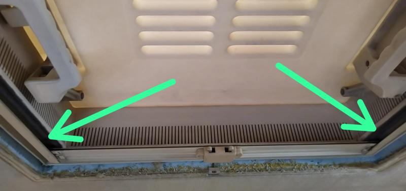

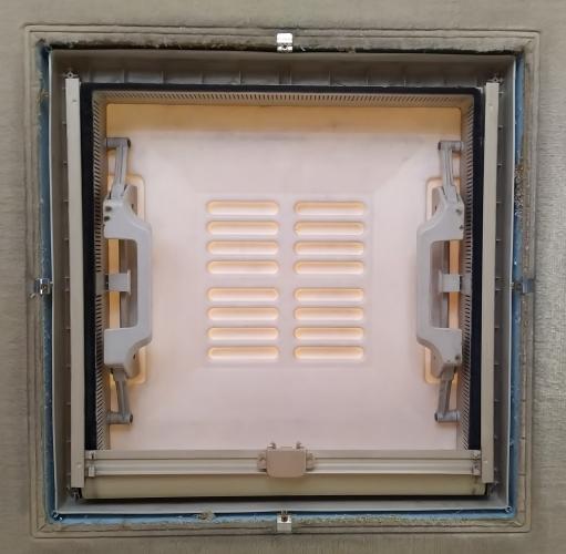

a causa di un certo attrito nel movimentare gli oscuranti e le zanzariere dei 4 oblò ho deciso di smontare e verificare. Gli oblò sono datati ma ancora validi. Ecco come si presenta un oblò (sono tutti e 4 identici) dall'interno della cellula

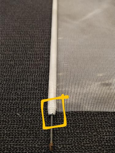

Volendo rendere più reattiva la molla che governa il meccanismo, secondo voi potrei lubrificare la carica? Cioè questo pistoncino nel giallo?
E per agevolare lo scorrimento, sempre secondo voi, potrei usare un prodotto che lubrifichi le guide indicate dalle frecce verdi dove scorre sia l'oscurante sia la zanzariera?
Non mi vengono altre idee per migliorare la scorrevolezza e rendere più pronta la reazione del sistema oscurante/zanzariera...

La procedura è giusta da come l'hai indicata , ho fatto anche io lo stesso lavoro ,prima di caricare di più la molla pulisci e lubrifica con lubrificante al silicone se è lenta allora gli dai un paio o più giri di carica alla molla

Ho proceduto lubrificando e caricando la molla. Alla fine anche la griglia (interna alla cellula) di chiusura dell'oblò genera una certa pressione sul sistema zanzariera/oscurante... Nsomma alla fine un certo attrito rimane... Me lo terrò così... Ma lubrificatolaugh
