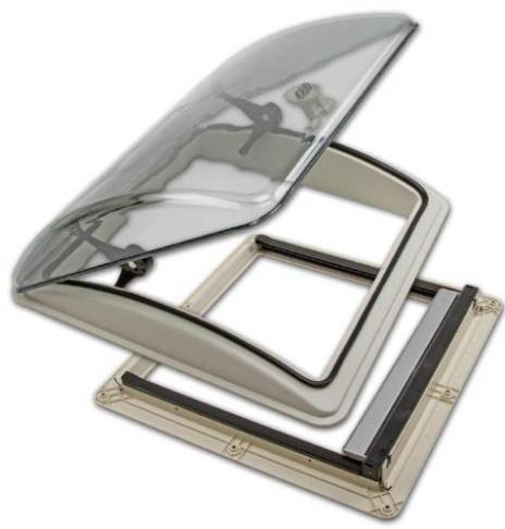

Dovrei sostituire un oblò del bagno di un Hymer Camp.
Il modello originale era di tipo a pantografo e inizialmente pensavo di riprenderlo dello stesso tipo. In particolare mi interessava il Dometic Airquad, ma oggi ho scoperto che nonostante sia ancora presente sul sito ufficiale Dometic pare non essere più in produzione. Alcuni venditori online italiani lo hanno a catalogo con la dicitura "disponibile", ma leggendo le condizioni di vendita salta sempre fuori questo vecchio vizio tutto nazionale di indicare come disponibile oggetti che poi vengono ordinati solo dopo che il cliente li ha pagati (di solito la formula spedizione entro 5-8 giorni dal ricevimento dell'ordine). I tedeschi invece possono piacere o meno, ma se scrivono disponibile lo hanno sullo scaffale. A parte quedta piccola polemica non vorrei ordinare qualcosa che magari tra un mese mi dicono che non mi spedirianno. E nel frattempo mi è pure venuto il dubbio che il modello, che pareva interessante, sia uscito di produzione perchè se lasciato aperto potrebbe essere poco compatibile con le velocità stradali dei camper odierni.
Anyway...ho deciso di prenderne uno a compasso, ma come sempre capita le cose sono più complicate di quello che ci aspettavamo.
Sul sito Dometic, che peraltro non brilla per facilità di ricerca, trovo due modelli:
- Mini Heki Plus
http://www.dometic.it/?s=hekiplus
la cui pagina porta la data del 21 novembre 2014 (ma mi compare solo a volte...mah...)
e
- Mini Heki Style
http://www.dometic.it/product/d...
Ref. No.: 9104116244
Dai manuali utente rintracciati (non in modo troppo agevole) sul sito sembra che la cornice interna dello Style sia leggermente più piccola e inoltre lo style non pare avere le quattro variati (con e senza ventilazione e due spessori tetto) del Plus. La ventilazione forzata o meno dipende esclusivamente dalla presenza o meno di una guarnizione di tenuta tra telaio e cupola, come già spiegato in altre discussioni di questo forum.
A parte questo non riesco a capire che altre differenze ci sono e se entrambi i prodotti sono attualmente in produzione o se uno dei due (Style?) è la naturale evoluzione dell'altro?
E nemmeno se la cupola è identica per i due modelli (penso a possibili futuri approvvigionamenti di ricambi)?
Qualcuno ha maggiori informazioni?
Sono ben accetti anche pareri positivi o negativi sul modello.

Visto che sulla pagina internet dei due oblò era presente un link con il cortese invito "Hai bisogno di aiuto? Contattaci" che apriva un form di richiesta informazioni ho pensato di chiedre direttamente a loro.
E miracolo delle degenerazioni dei sistemi monopolistici ho avuto la seguente mail di risposta: Salve, in merito alla sua richiesta, segnaliamo che potete richiedere le informazioni sui prodotti Dometic, presso i nostri rivenditori che si possono trovare attraverso il sito
alla sezione “Ricerca rivenditori” inserendo la provincia. Cordiali saluti. Commosso per la squisita attenzione alle esigenze dei clienti penso che cercherò una alternativa.
Tra le poche disponibili il Remitop Vista 40*40 sembra un prodotto fatto abbastanza bene.

Se ti può essere utile, io nell'attuale e precedente mh ho il Mini Heki però non so dirti se il plus o style, non capisco la differenza.
La caratteristica molto positiva, perlomeno per le mie esigenze è la posizione intermedia dotata di blocco, per cui, in estate, posso tranquillamente viaggiare con quel poco di aria che entra e da sollievo ai miei due cani nell'abitacolo. Oramai è super collaudato e ci viaggio sempre.
Sinceramente dal sito non si capisce la differenza tra i due.

Ciao nel mio Laika ho tre oblo Mini Heki mod. vecchio diciamo
Ne ho dovuto sostituire un per intero dato che la grandine mi aveva fatto crepare la cupola e la cornice era crepata per conto suo forse dalle dilatazioni termiche
Le differenze tra il nuovo e il vecchio sono solo nella cornice interna dove scorrono i plissettati, che si possono tranquillamente smontare e rimontare sulla cornice del vecchio (io l'ho fatto per averle tutte uguali)
http://i63.tinypic.com/2qk734o.jpg
A sx cornice vecchia a dx quella mod nuovo
http://i68.tinypic.com/14o9glf.jpg
A sx una vecchia con i prissettati cannibalizzati a dx la nuova "nuda"

Grazie, era proprio l'informazione che cercavo.
Tra l'altro dei due forse mi piace di più il vecchio modello.
