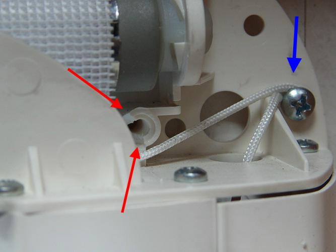

Cavo elastico ? io ai remis avevo la cordicella bianca, un setino che veniva fermato in alto da una vite.
Se così fosse, puoi fare come facevo io, lo fermavo alla vite più vicina a quella dove era stato fermato in precedenza. Aveva il difetto che l'alloggiamento in plastica della vite si spaccava.

Sui miei Remis bastava togliere gli angolari, che non erano avvitati. Si vedono bene nelle foto postate da Tommaso

Ciao, si gli angolari vengono via facilmente le viti inferiori è facile, ma la parte superiore essendo la finestra della cucina mi trovo la sporgenza della luce che illumina la cucine e la ventola.
comunque dopo una tribolazione sono riuscito a svitare l'ultima vite in alto e ho qui in casa il pezzo, si è vero è una corda e non è elastica, adesso vedo come devo rimettere a posto la corda,
ti faccio sapere e mettero una foto esplicativa

Ciao grazie per le info, ho tribolato un pò per i cavi da rimettere a posto, ma tutto funziona, anzi meglio di primaIMG_20200309_115828_2.jpgIMG_20200309_120522_7.jpg
