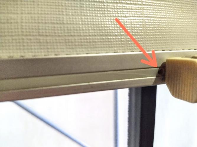

Ciao, ho questo meccanismo dell'oscurante difettoso.
Vorrei smontarlo e capire cosa non va. Ma come si smonta?
Carlo

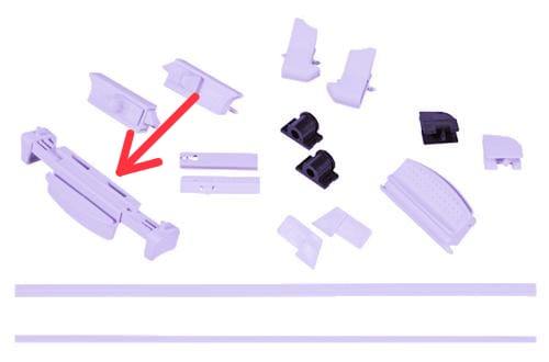

Praticamente il pulsantino ha un dente che entra in questo forellino presente sull'asta
​​​​Nella foto pulsante e asta sono scollegati, infatti si vede il foro...

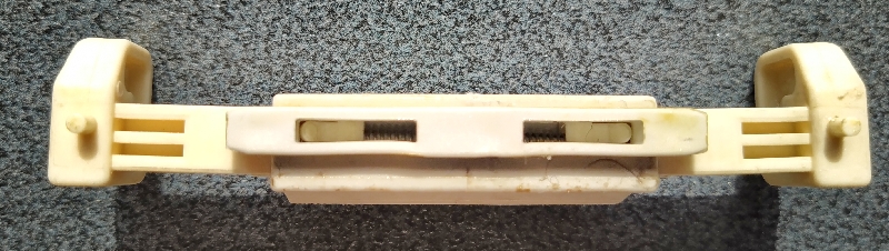

Allora, ho smontato i pulsanti e le asticine.
​​​​ha una molla dentro
che dire... Ho schiacciato più volte i pulsanti, mi sembra che la molla funzioni bene, comunque l'ho lubrificata. Ho lubrificato le asticine, pulito i canali dove le asticine scorrono... Ho rimontato tutto, mi pare che l'oscurante sia funzionale. Dico mi pare perché poi magari domani torno al camper e l'oscurante non funziona piùcool
L'idea che mi sono fatto è che tutto il sistema andasse un po' pulito è ingrassato. Vedremo...
