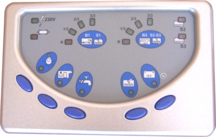

Buongiorno a tutti, sto "studiando" il nostro nuovo (anche se del 2008!) CI Riviera 110 leggendo i manuali in dotazione, ma ho poco chiari alcuni aspetti del funzionamento del pannello dei controlli in cellula, che è del tipo analogico. Questo è il modello:
Sul precedente CI del '92 che avevo era tutto semplice: generale 12V, se volevi sapere i livelli tenevi premuto un pulsante, altrimenti tutto stava spento. Ora invece noto che con il serbatoio dell'acqua vuoto lampeggiano sempre due led...e non capisco se il pulsante a destra serve solo per visualizzare la carica delle batterie o ha pure la funzione di generale (il simbolino accanto al led me lo farebbe pensare). Invece, la parte sinistra, per così dire, è abbastanza chiara. Qualcuno di voi può gentilmente chiarire questi miei dubbi?
Grazie infinite!

ciao.
pigiando il tasto in corrispondenza del simbolo  12v si illuminano  i led delle batterie di servizio e motore come si vede nei tasti con i 3 led accesi batterie cariche al massimo
                        il tasto in corrispondenza del il simbolo dell'acqua si controlla il livello dei serbatoi S1 acqua potabile S2 serbatoio acqua di scarico i 3 led accesi serbatoi pieni
                        il tasto in corrispondenza del simbolo del rubinetto si accenda la pompa
                        il tasto in corrispondenza del simbolo della cellula si accende la luce esterna
                        il tasto con il simbolo della lampadina si accende le luci e prese interne
                        il led con la il simbolo del fulmine si accende  quando sei collegato alla 220 v
quando vado al camper prendo il libretto te lo invio tramite email

Mi chiedevo se è normale che lampeggino sempre il led rosso relativo ad S1 e quello verde in corrispondenza del secondo bottone da destra (con serbatoio acqua vuoto, dico)? Il pannello/circuito 12V è sempre sotto tensione e non vi è un generale? (io credevo che il primo pulsante da destra facesso anche da generale, visto che ha il simbolino di power on).

per ottenere il pulsante ii modalità generale tieni premuto il tasto (12v ), i tre led del pulsante dove sono raffigurati la cellula e il serbatoio si spengono uno alla volta e appena spento l'ultimo dopo qualche secondo lascia il pulsante ( 12 v )
( se lasci la pompa o le luci accese  noterai che eseguendo la procedura si spengono anche i led dell'utenze accese )

Ecco, proprio quello che cercavo, grazie infinite! Strano che nei manuali che ho non venga menzionato niente al riguardo...
