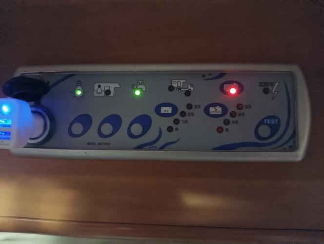

Ciao a tutti da ieri sera mi rimane accesa la spia rossa che allego in foto. Qualcuno sa dirmi cosa indica ? Camper Roller team. Grazie IMG_20250211_225655(1).jpg

Ma non è la spia del serbatoio delle acque chiare quando è vuoto??

Al contrario, credo che sia una spia che indica che il serbatoio di recupero delle acque grigie sia pieno...quello delle acque chiare è quello sotto dove accanto ci sono i led che indicano il livello dell'acqua nel serbatoio.

Al contrario, credo che sia una spia che indica che il serbatoio di recupero delle acque grigie sia pieno...quello delle acque chiare è quello sotto dove accanto ci sono i led che indicano il livello dell'acqua nel serbatoio. Massimo
anche secondo me.
Se è pieno è normale, se fosse vuoto e rimane accesa si è sporcata la sonda con qualcosa.
Se il serbatoio delle grigie è vuoto e la spia è accesa potrebbero sporchi i contatti elettrici dentro il serbatoio posti ad una certa altezza.

Si rimane accesa anche se è completamente vuoto. Avete consigli su come possa pulire la sonda ? Grazie mille !
Aprendo il serbatoio, con la mano riesci a toccare la sonda?
del tuo camper non ho informazioni, ma per caso hai qualche resistenza dentro al serbatoio per evitare il congelamento dell'acqua nel gavone? lo dico perchè nel mio ce questa resistenza ma con accensione manuale.
