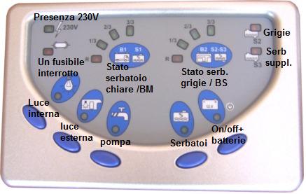

Salve a tutti da poco ho sostituito il mio camper del 83 con un van del 2005,vorrei sapere se qualcuno ha il mio stesso pannello di controllo
vorrei chiedere se mi dà delle info sui vari simboli.
grazie per le risposte.

E' la NE152 di Nordelettronica, ce l'ho sul mio camper.
Breve illustrazione:
Fai ulteriori domande a cui ti rispondero'. Hai il manuale? altrimenti te lo posso inviare,
Renzo.

Ciao perchè a me lampeggia sempre il tasto serbatoio e la riserva del tasto serbatoio chiare/bm
Lo fa quando il serbatoio e' vuoto (o in riserva).
Se il serbatoio e' pieno e lo indica come vuoto significa che le sonde di livello sono sporche o scollegate.
Renzo.

Ok il serbatoio è vuoto quindi manca l'acqua,l'ho comprato a gennaio e non ho mai messo acqua dentro per paura che ghiacciasse.
Grazie per l'aiuto.

Ci farai l'abitudine. Nei periodi di rimessaggio quando faccio qualche lavoretto, magari accendo la centralina per poter accendere le luci, e puntualmente dopo qualche minuto, vengo avvisato dal beep che il serbatoio e' vuoto...
Una piccola info se non la sai gia': quando spegni la centralina con il tasto On/off-batterie, devi tenerlo premuto attendendo il "giro" dei quattro led sull'indicatore stato serbatoi S2-S3, poi lo rilasci.
Renzo.
