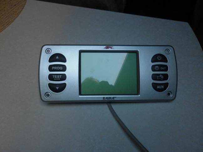

Buongiorno a tutti,
Sono nuovo del forum ho da poco comprato un Laika X710.
Il pannello di controllo posto sopra la porta della cellula (NordElettronica NE144L) funziona perfettamente se non per un difetto: l'orologio digitale resta fisso!
L'orario non cambia mai. Ho ovviamente già sostituito la pila di backup CR2032, scollegato il pannello e ricollegatolo, ma niente. Non sono riuscito a trovare il pulsante di reset, se esiste.
Non sarebbe un grave problema, se non fosse per il fatto che l'orologio controlla l'accensione programmata del riscaldamento.
Qualcuno mi sa aiutare? devo per forza cambiare tutto il pannello? sapete se si può reperire online?
Grazie a tutti anticipatamente.
Francesco

Ciao, se il tuo pannello è uguale a questo c'è un microforo in basso a destra vicino alla vite del fissaggio quello è il reset giusto sotto il pulsante AUX

Ciao e grazie per la risposta,
No il mio pannello non è così, ha il display a destra e tutta i pulsanti in fila a sinistra.
Ho le istruzioni e neanche lì si cita un pulsante di reset.
Ad ogni modo spegnendolo completamente, scollegando l'alimentazione e la batteria di backup il pannello resetta tutte le impostazioni. comunque l'orologio non cammina...
