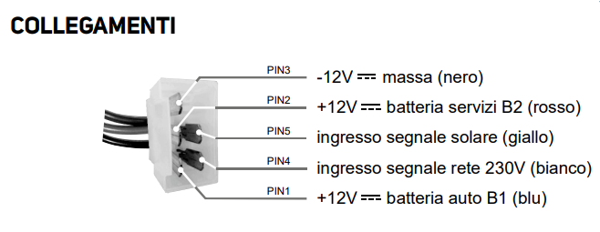

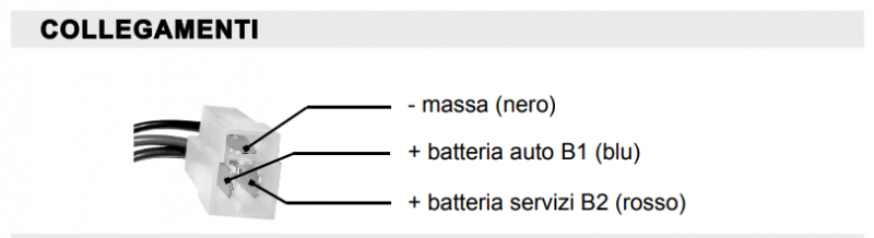

Ti allego i collegamenti da effettuare su entrambi i prodotti, dove le cose sono nettamente diverse e di conseguanza a mio parere lo è anche il modo di lavorare.
CSB2
CSB2LT

Problemi nel senso di creare guasti no.
È possibile però che la versione per le litio, dove abbiamo la BS al litio ma la BM al piombo, abbia una diversa tensione della BS sotto la quale il CSB2 non si attiva.
Col diodo+resistenza questo problema non c'è, ma temo che con la BS al litio il CSB2 classico non trasferisca quasi mai energia alla BM.
Con un tester e tanta pazienza puoi scoprire da solo come si comporta il tutto.
TIRANDO A INDOVINARE in base allo schema messo da Laikone io ipotizzo questo:
Il CSB2LT non legge la tensione della BS per iniziare a trasferire energia dalla BS alla BM, ma lavora solo se c'è sole o il 230 Volt collegato, lui lo capisce dalla presenzadi quei 2 segnali aggiuntivi sul cavo.
Il segnale di presenza 230 Volt è generato dal caricabatterie, ma non da tutti i modelli.
Il segnale di presenza sole arriva dal regolatore fotovoltaico, per esempio abilitando l'uscita LOAD in funzione del sole.
Ma ATTENZIONE, alcuni regolatori MPPT, tipo i Western, hanno l'uscita positiva LOAD collegata alla BS e la funzione OnOff la fanno sul negativo.
Quindi comprare il CSB2LT non basta, devi avere quei 2 segnali... almeno quello del fotovoltaico.
Marco.

Infatti, quel regolatore Cbe con la sigla LT, si arlttiva solo in presenza di un segnale positivo 12v che arriva dal caricabatterie (solare o altro) quando è in funzione.
L'ho comprato tempo fa, ma tutti gli altri componenti Victron che ho, non hanno quel tipo di uscita, ed adesso è in un cassetto... Se a qualcuno interessa è nuovo di pacca.
Al suo posto ho messo un Cyrix Li CT 12/24, sotto interruttore per farlo lavorare a piacimento.
Gianluca

Se il problema è il segnale dal caricabatterie Victron potresti "simularlo" mettendo un piccolo alimentatore 12V 50mA: quando ti attacchi al 220 simuli il segnale di "presenza rete" (quello che avevano/hanno i caricabatterie CBE per esempio).
