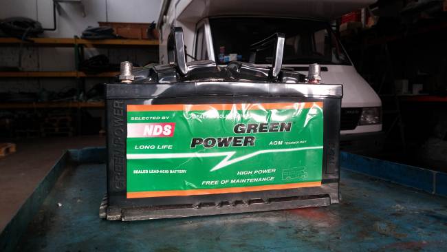

Inserito il 01/10/2015 alle: 14:08:25
// allora non si chiama più fortuna, ma qualità di prodotto E soprattutto, un corretto processo di utilizzo e ricarica. //
https://forum.camperonline.it/topic/Batteria-morta_212709

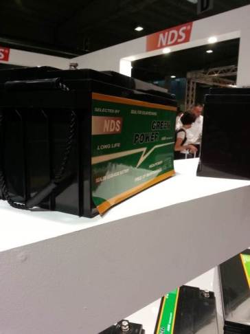

Inserito il 01/10/2015 alle: 14:21:31
// oh, non è che te le sei fatte fare su misura e poi hai attaccato gli adesivi tu eh? //
Fiera di Parma 2015, nessuna batteria esposta. Solo scatole vuote... con gli adesivi che si staccano

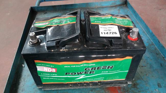

Alvaro... ma una batteria semistazionaria deve avere quei morsetti lì?
Siamo sicuri che è originale, vero?

Inserito il 01/10/2015 alle: 16:11:59
In risposta al messaggio di Emme48 del 01/10/2015 alle 16:06:09
Alvaro... ma una batteria semistazionaria deve avere quei morsetti lì? Siamo sicuri che è originale, vero? Marco,
Si Marco,
I poli sono stati avvitati sopra gli originali,nota la base esagonale:
... e poi con le maniglie!!! le mie non le hanno mai avute.
e i sembra di notare anche il coperchio delle celle asportabile... sarà che a me vendono solo quelle buone
ma si sa io sono fortunato!!!!​
