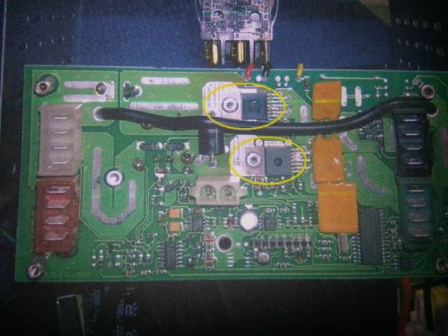

per le al310x di quei tempi girava una modifica da fare ...si trattava di saldare a stagno due componenti elettronici bloccati da due comuni rivetti....che con le vibrazioni non fan fare un contatto ideale e surriscaldano senza raffreddarsi.....non so se sia questo che ti da problemi...ma stai tranquillo che appena lo legge sul forum Simone dell'arsilicii ti darà tutte le info che cerchi....
qui di seguito ti metto una foto della modifica cosi vedi il lavoro da eseguire....(le saldature vanno fatte dove ci sono i cerchi gialli).....
senza raffreddarsi.....non so se sia questo che ti da problemi...ma stai tranquillo che appena lo legge sul forum Simone dell'arsilicii ti darà tutte le info che cerchi.... qui di seguito ti metto una foto della modifica cosi vedi il lavoro da eseguire....(le saldature vanno fatte dove ci sono i cerchi gialli).....
Ora aspetto la risposta di simone e durante il periodo invernale manderò la centralina in ditta.
