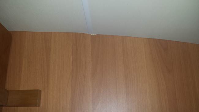

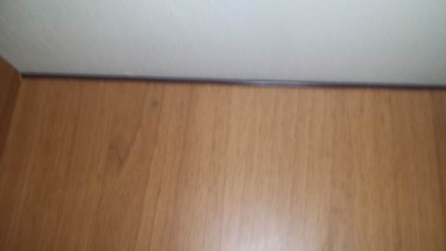

i
ecco la foto (la parete che si trova sopra la porta di ingresso)...la luce passa nella giunzione parete-soffitta....controllando meglio la luce proviene dal tetto o meglio trapassa il foglio di vetroresina e di conseguenza  si vede in quella piccola fessura.  Nel bagno si verifica la stessa cosa ..il mobiletto in alto si illumina smontandolo ho notato che ci sta un buco dove si vede direttamente la vetroresina. ..praticamente ci sta un intercapedine tra vetroresina e soffitta!
​la  cosa strana è questa.. come mai nel punto indicato  nella foto (anche la parte opposta) non ci sta la rifinitura  come questa (il bordino marrone)?
Praticamente appena la soffitta inizia a salire fino alla mansarda non ci sta questa rifinitura!
A voi è  uguale?

Inserito il 23/06/2016 alle: 14:23:17
Se si ha a che fare con tetto o pareti in VTR il passaggio di luce è normalissimo. Il VTR concede una certa trasparenza alla luce; stessa cosa per l'isolamento.

Inserito il 23/06/2016 alle: 20:04:42
In risposta al messaggio di vixraf del 23/06/2016 alle 14:03:10
i ecco la foto (la parete che si trova sopra la porta di ingresso)...la luce passa nella giunzione parete-soffitta....controllando meglio la luce proviene dal tetto o meglio trapassa il foglio di vetroresina e di conseguenza
 si vede in quella piccola fessura.  Nel bagno si verifica la stessa cosa ..il mobiletto in alto si illumina smontandolo ho notato che ci sta un buco dove si vede direttamente la vetroresina. ..praticamente ci sta un intercapedine tra vetroresina e soffitta!​la  cosa strana è questa.. come mai nel punto indicato  nella foto (anche la parte opposta) non ci sta la rifinitura  come questa (il bordino marrone)? Praticamente appena la soffitta inizia a salire fino alla mansarda non ci sta questa rifinitura!  A voi è  uguale?
No, nelle foto postate non si vede nessuna parete anticondensa, che, detta in parole povere, non è altro che una parete "distanziatrice" che permette all'aria di circolare dietro (ad un cuscino, un mobiletto, un armadio) in modo che la temperatura rimanga sufficentemente alta da evitare che si formi condensa (e questo succede quando il vapore aqueo contenuto nell'aria raggiounge il punto di rugiada....).
Il tuo "problema" è che in quel punto l'aria può raggiungere la parete in vetroresina e condensare. Dipende da quanto è grande la fessura, certo sarebbe meglio che fosse sigillata sul lato interno in modo che quello che ho detto sopra non succeda. Sigillando si crea una piccola camera d'aria che è comunque "coibente". In sostanza è un ponte termico che è trascurabile dal punto di vista termico, ma potrebbe essere un po' più critico con le basse temperature. E' un problema comunque abbastanza comune.
