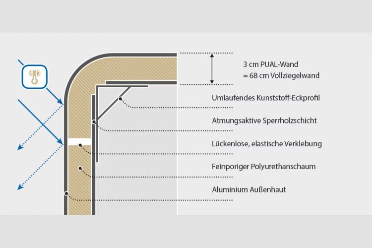

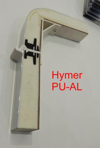

Non avrei dubbi tra i due, la cellula HYMER è nettamente superiore come costruzione.
E non lo dico perchè sono al secondo Hymer, ma perchè ci sono i suoi motivi inoppugnabili.
La cellula Burstner è buona, ma ha la giuntura delle pareti sullo spigolo (come la maggioranza dei camper) e è un punto di possibile debolezza. Le giunture di questo tipo sono fatte avvitando le pareti tra di loro , poi mettono il sigillante tipo terostat che rimane morbido e coperto il tutto con il profilo angolare. Capita negli anni che il terostat si secca e quindi si puo infiltrare.
La cellula HYMER ha la costruzione PUAL che in pratica è una monoscocca: alcune immagini:
Come si vede non c'è giuntura sullo spigolo, ma il tetto è arrotondato e in unico pezzo scende lungo la parete e la giuntura è lungo la parete e non sul tetto. In questo modo non c'è il coprifilo angolare che trattiene ristagno di acqua sul tetto, ma la cosa principale è che non c'è il Terostat, ma tetto e pareti sono incollate tra di loro con un collante particolare e l'inserimento di un apposito profilo. Questo sistema quindi non ha le sigillature che possono seccarsi e è eterno.
Stesso sistema di giunzione è adottato anche per le giunzioni verticali tra le pareti.
