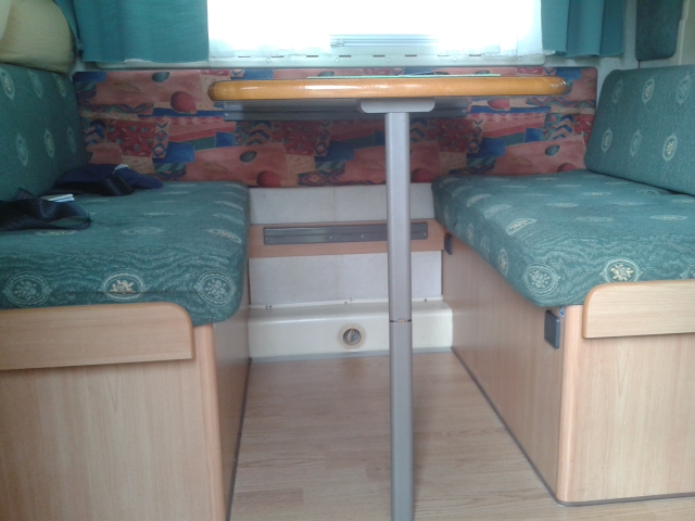

per quanto riguarda la dilatazione , nelle  case  con superfici ampie  e d'obbligo.. lasciare  mezzo  centimetro
in camper  le superfici sono ridotte  io l'ho rifatto   due anni fa  e lateralmente   ho usato   del silicone colorato  e non ho avuto  nessun problema .

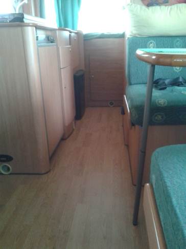

Ciao il mio l'ho rifatto questa primavera , ho comprato il parquet flottante da bricoman ( quello piu economico) e me lo sono montato in un fine settimana, prima di montarlo ho messo il tappetino bianco di materiale plastico di 2 mm che va montato anche sui pavimenti in casa e voila il pavimento nuovo.
Se hai un podi manualità non è difficile ai lati del pavimento va lasciata un po di fuga per le dilatazioni  2 mm per parte sono più che sufficienti, collaudato con il caldo di questa estate e non ha fatto una piega, come battiscopa ho usato la gommina a p para spifferi della 3m e per rifinire la scaletta di uscita l'ho rifinita con del profilato in alluminio del quale non ho foto. Se qualche taglio non dovesse venire perfetto e la gommina magari non riesce a coprire bene la fuga , devi usare della cera color legno che vendono nei negozi fai da te per stuccare la fuga e vedrai che il lavoro risulterà ben fatto  . Spesa totale 25 € però il tappetino bianco l'avevo in casa,  ciao e buon lavoro

Ciao  RobiAle  . Penso che il pvc in generale sia un ottimo materiale piu versatile del laminato  da me  montato sul  camper .Ritornando però sul  ragionamento del laminato o non laminato, hai fatto una casistica di inconvenienti che possono capitare in qualsiasi abitazione , negozio, ufficio,  camper, edificio religioso Ecc Ecc . Allora non è questione di  camper  e sentite le tue motivazioni, il pavimento in laminato non andrebbe montato in assoluta in nessun locale. Devo dire che su questo ragionamento non sono d'accordo con te, come sicuramente non lo saranno i produttori dei laminati.  Ho deciso di montarlo sul camper perchè  10 anni fa ne ho montato uno di i.k nella cameretta di mio figlio  e oltre averlo apprezzato dal punto di visa estetico non ha fatto nessun difetto e oggi è ancora bello come allora,  Ammetto però che il tuo ragionamento sul pvc non fa una piega e semmai un giorno il mio pavimento si dovesse rovinare(spero proprio di no ) prenderò in considerazione il flottante ad incastro in pvc, anche se costa un po di più .

più economico la differenza si vede,anche nel sistema di montaggio,per il camper ho preso quello in PVC, autoadesivo,secondo voi è sufficiente la colla che si trova sotto la pellicola o devo integrarla? Saluti Fabio
Sicuramente il laminato se si bagna da problemi, pero in molti forum ho letto che i pvc autoadesivi quando in estate le temperature all'interno del camper sale tendono a muoversi e a staccarsi, ed è stato per questo che quando ho rifatto il pavimento ho scartato quelle autoadesive . Non so se tutto cio sia vero pero se uno teme e vuole prevenire   eventuali deformazioni  del pavimento dovute all'umidità , per star dalla parte dei bottoni penso siano meglio quelle in pvc flottanti ad incastro  , cioe senza colla, proprio come i laminati ,solamente che non temono l'umidità e quando decidi, se decidi di rifare il pavimento rimuovi il tutto senza avere sul camper residui di colla da pulire con grande fatica. Io ho optato per il laminato per via della economicita e se mi stanco basta smontarlo e tutto torna come prima , se dovesse rovinarsi monterei il  flottante in pvc .Con il laminato per ora dopo 8 mesi di utilizzo ancora perfetto . Per l'inverno per aumentare ancor di piu la coibentazione  metto una moquette sul pavimento che mi sono tagliato  a misura  e con -10 -15  in camper giro scalzo ciao
