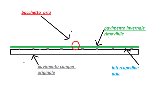

non avendo  problema  se si puo alzare 2 cm nel mio ho realizzato un doppio pavimento rimovibile  sagomato
in pratica.. compensato  da 3 mm  verniciato. sotto dei listelli da 1 cm  messi in modo che l'aria possa circolare..
 le bocchette   d'aria  sparano per 1/3  sotto il compensato.
se entro in camper  con le scarpe  bagnate dalla neve... dopo 5 minuti e gia asciutto... a differenza della moquett
per il resto   e come avessi un simil riscaldamento a pavimento

Inserito il 21/10/2015 alle: 22:40:17
ciao   nippon k
 mi sa che hai confuso..il mio  nik.
io  d'inverno    utilizzo  un sistema  cosi.. che poi   tolgo   facilmente   ogni tanto per  pulire   sotto.

Hai ragione scubidu, non era x te ma per giamy68
A te volevo fare i complimenti x l'ottima idea di far circolare l'aria calda sotto il pavimento !!!!
