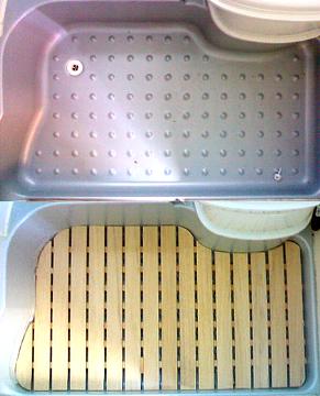

ragazzi, voi che pedana avete messo nella doccia? grazie a tutti

Inserito il 22/10/2016 alle: 13:42:54
costruita faidate su misura.
Ha due scopi principali:
il primo e' che evita di dover asciugare/svuotare il "piatto" dato che il 90% dei casi la pendenza per l'autosvuotamento non e' mai azzeccata.
il secondo e' che distribuisce meglio il peso della persona prevenendo l'eventuale rottura del termoformato.
Solo listelli da 5x1 incollati su altri listelli 2x2. Su questi ultinìmi ho praticato molte scanalature per far defluire l'aqua verso la piletta.
In seguito ho praticato un foro per accedere facilmente al tappo senza sollevare la pedana.
Renzo.

Inserito il 24/10/2016 alle: 19:35:29
Ho la doccia separata e di corredo, ma è un optional costoso, ho trovato la pedana in legno. Sui precedenti campers non avevo niente sul pavimento, ma ultimamente ho letto che a molti il pavimento della doccia si è crepato, forse con la pedana il peso della persona si distribuisce meglio e può evitare queste rotture non da poco !

Inserito il 24/10/2016 alle: 21:27:57
Nel mio precedente camper avevo anch'io costruito una pedana su misura. Dopo svariati anni di utilizzo il termoformato si crepò proprio dove appoggiavano i piedini di gomma della pedana con infiltrazione d'acqua sottostante che non fece danni in quanto me ne accorsi subito.
Da allora mai più pedana in legno ma solamente  un appoggiapiedi in gomma morbida tipo questo:

secondo me, la soluzione di renzo fai da te e' la migliore, perche' il peso viene distribuito uniformemente con i listelli di legno
le pedane in legno con i piedini, sono letali per spaccare prima il piatto doccia
