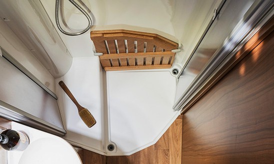

La mia non ha i piedini appoggia su dei listelli come quella in foto (foto presa dal web)
 Aggiungo che avendo il bagno separato dalla doccia la pedana sta sempre nella sua sede e sopra ci appoggio la ciotola dell'acqua del cane. Quando facciamo la doccia ci montiamo sopra e non impedisce il deflusso dell'acqua.

La mia non ha i piedini appoggia su dei listelli come quella in foto (foto presa dal web)  Aggiungo che avendo il bagno separato dalla doccia la pedana sta sempre nella sua sede e sopra ci appoggio la ciotola dell'acqua del cane. Quando facciamo la doccia ci montiamo sopra e non impedisce il deflusso dell'acqua. Alex
Ciao Alex,
grazie della foto, mi ha fatto capire come  andrebbero fatti i termofomati per la doccia.
Mi spiego meglio: a parte i due fori di scarico, il mio e' unico, quello che vedo dalla foto e' che gli scarichi si trovano su dei "canali di scolo" mentre la base e' rialzata rispetto a questi.
Semplice no? Perche non  fanno tutti cosi?
La base rimarrebbe sempre asciutta o facilmente asciugabile anche in pendenza non favorevole, al massimo rimane un po' d'acqua nel canale.
Naturalmente parlo soprattutto per i piatti doccia come il mio che sono anche il pavimento del bagno, per cui non si puo' lasciare l'acqua dentro.
La prossima pedana che faro', la faccio in blocco unico e  che lascia un canale al lati.
Renzo.

Ciao Alex, grazie della foto, mi ha fatto capire come  andrebbero fatti i termofomati per la doccia. Mi spiego meglio: a parte i due fori di scarico, il mio e' unico, quello che vedo dalla foto e' che gli scarichi si trovano
su dei canali di scolo mentre la base e' rialzata rispetto a questi. Semplice no? Perche non  fanno tutti cosi?  La base rimarrebbe sempre asciutta o facilmente asciugabile anche in pendenza non favorevole, al massimo rimane un po' d'acqua nel canale. Naturalmente parlo soprattutto per i piatti doccia come il mio che sono anche il pavimento del bagno, per cui non si puo' lasciare l'acqua dentro. La prossima pedana che faro', la faccio in blocco unico e  che lascia un canale al lati. Renzo.
Ciao Renzo,
Sul precedente Mh Hymer avevo solo un canale e un foro di scarico e se non ero quasi in piano per scaricare la doccia erano dolori..... Con il piatto doccia fatto in questo modo puoi pendere in avanti, in dietro da una parte l'acqua va semre e comunque via.
Contento di esserti stato utile
Alex

Ciao Renzo, Sul precedente Mh Hymer avevo solo un canale e un foro di scarico e se non ero quasi in piano per scaricare la doccia erano dolori..... Con il piatto doccia fatto in questo modo puoi pendere in avanti, in dietro da una parte l'acqua va semre e comunque via. Contento di esserti stato utile   Alex
Quindi un solo foro anche con canale era un problema?
Pensavo ad un canale di 2-3cm di profondita', magari un paio di gradi di inclinazione non favorevole ci stanno.
Ci pensero' quando sara' il momento.

Quindi un solo foro anche con canale era un problema? Pensavo ad un canale di 2-3cm di profondita', magari un paio di gradi di inclinazione non favorevole ci stanno. Ci pensero' quando sara' il momento. Buona serata, Renzo.
Un solo foro con due canali hanno i problemi  di pendenza,  mentre  con due fori  trovi sempre la pendenza giusta
