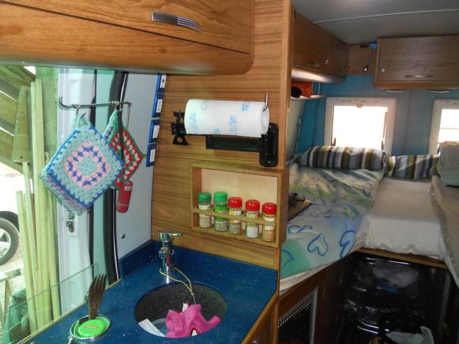

invece io sempre x non sapere né leggere né scrivere ho fissato a parete ( peccato che non abbia fatto foto ) in alto x i pensili delle tavole di larice da 20mm di spessore x 15 cm di larghezza impregnate fissate alla scocca del MIO DAILY . naturalmente come ha fatto eseguire EMME 48 ( che saluto ) i sostegni verticali reggono parte della cucina e i pensili della zona notte che sul finale ho rivettato ( direttamente sulla lamiera ) con rivetti inox una lastra su cui poi mi sono agganciato con i ferma pensili da cucina in ottone e ferro . naturalmente questo tipo di lavoro è stato eseguito partendo da zero con allestimento interamente eseguito da me ,cosa impensabile su mezzi di costruzione in serie . un ultimo suggerimento se la profondità lo permette potete avvitare quelle " fisher  " in metallo che si usano x i cartongessi opportunamente sporcate di mastice o sika x un fissaggio che non permette che si allentino ,poi le viti x fissare il tutto . altro non so .
