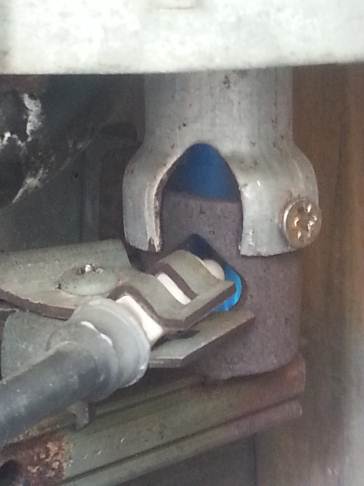

appena finito di sistemare tutto, lo stereo e bastato staccarlo e riattaccarlo che e ripartito, dopo la pulizia non andava comunque l'accensione del gas ed allora ho smontato il tasto gli ho dato dello spray per contatti e soffiato con aria, magia è ripartito tutto e ora funziona.
la fiamma che fa ora e questa qualcuno mi dice se va bene?
e soffiato con aria, magia è ripartito tutto e ora funziona. la fiamma che fa ora e questa qualcuno mi dice se va bene? GRAZIE  a ecostar e scubidu
buon lavoro , la fiammella pare vada bene , cerca di controllare e tenere sempre puliti i due forellini venturi , periodicamente una soffiata con aria compressa fa sempre bene

buon lavoro , la fiammella pare vada bene , cerca di controllare e tenere sempre puliti i due forellini venturi , periodicamente una soffiata con aria compressa fa sempre bene ciao mario
Grazie dei consigli buoni km e relax in vacanza
