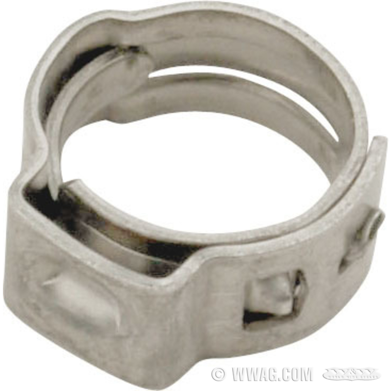

ci sarebbe un altro modo per fare il lavoro... ma io non ve l'ho detto...[:D][:D][:D] guardate il tubo in foto, quello di The beagle, guardate dietro ai raccordi dove è presente la cianfrinatura... basta tagliare la cianfrinatura con un paio di tronchesi e così facendo andrete ad avere la possibilità di sfilare il raccordo in ottone dal tubo. Alla fine è un normale portagomma... ora, basta andare da un ferramenta ben fornito e comprare un pezzo di tubo per GLP (quello nero) e fare la sostituzione fissando il tutto con due belle fascette tipo queste: Problema risolto. ciao www.susezzapasa.it

Quindi... con 1 euro di tubo avrei risolto invece che 13,50 + 10 di spedizione + 10 euro di benzina spesi per la ricerca vana + incaxxatura... Riceverai notizie dai miei avvocati [8D][8D][8D]

non è una prassi molto consigliata questa... si parla di gas e non si scherza, le facette di tenuta vogliono ben calibrate per evitare casini. PS: se vuoi puoi chiamare e annullare l'ordine, a CSM sono molto gentili e non si fanno di sti problemi...[:D] PS2: tu hai chiesto dove trovare il tubo completo, non un escamotage...[:D][:D][:D] www.susezzapasa.it

hai hai hai Laikone , questo non è da tè [:)][:D] , però devo anche dire che a mè pare che quel tubo lavori in bassa pressione , ovvero post riduttore e allora la fascetta ci starebbe bene [:)] , ma che razza di trabbiccolo gli hanno messo ! , sia tubo che riduttore (ammesso sia un riduttore) pare siano senza alcuna normativa di riferimento ciao
