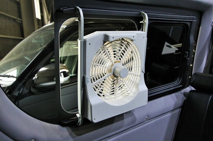

Esiste anche il Fiamma TURBO KIT
https://www.fiamma.it/index.php...
da applicare solo in estate
con costo limitatato
e recuperabile per altri mezzi nuovi!
Il ventilatore supplementare, facile e veloce da installare su quasi tutti gli oblò Il Turbo-Kit 12Vcc ha un sistema di aggancio telescopico e può essere installato su tutti gli oblò con dimensioni da 40x40cm (non Fiamma) fino a 50x70cm, a veicolo fermo e con oblò aperto. È composto da un gruppo ventilatore con ventola di diametro 24 cm. e da 2 agganci telescopici regolabili da 36 a 48 cm.
Completo di:
• 1x cavo di alimentazione per accendisigari
• 1x cavo di alimentazione all’impianto a 12Vcc del camper che permette il funzionamento come ventilatore o aspiratore
Predisposto per il funzionamento a batterie (8 pile da 1,5V D, non fornite).
Può essere installato su:
• Fiamma Vent 50
• Omni-Vent
• RemiTop 400
° Mini e Midi Heki.
si può spostare su tutte le aperture
comprese quelle laterali in cabina o cellula
Poca spesa tanta resa   , in offerta a 69 euro:
https://accessoricampershop.com...
VENTILATORE TURBO KIT FIAMMA PER OBLO' o DA TAVOLO
Cod. A0098683-059
Ventilatore TURBO KIT FIAMMA per oblò con dimensioni da 40x40 cm (anche non Fiamma) fino a 50x70, anche come ventilatore da tavolo o appeso
€ 69,00

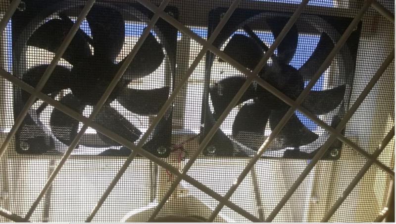

eta beta
eta beta
20/09/2003 3597
Inserito il 27/12/2018 alle: 18:41:52
eta beta
eta beta
20/09/2003 3597
Inserito il 27/12/2018 alle: 18:47:34
Le due ventole,in parallelo,sono in aspirazione verso l'esterno.Il consumo è irrisorio,circa 0,2 A e permettono un costante ricambio d'aria nel camper.
Appena riesco ne installo altre due nel portellone esterno del gavone,in aspirazione sll'interno,in modo tale da creare un costante giro di aria,dal basso verso l'alto,che garantisce un discreto flusso.In estate, sempre accese.L'effetto Aria bollente,non c'e' piu'.(con le due in alto)
