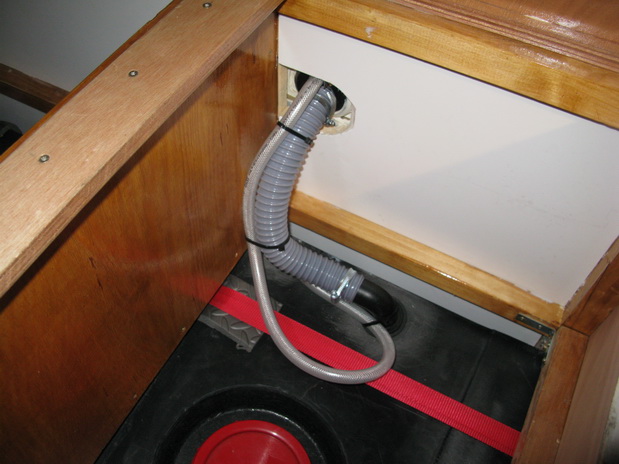

Salve a tutti. Ho un fastidioso problemino che non riesco ad ovviare. Dal tappo esterno serbatoio acque chiare (quello da dove si carica, per intenderci), quando il serbatoio è oltre la metà del carico, fuoriesce acqua. Prima la fuoriuscita avveniva all'interno dell'abitacolo attraverso il tappo d'ispezione. Risolto quel problema, oggi mi trovo con questo, che non saprei come risolvere. Premetto che il tappo è nuovo di zecca. Dovrei otturare il foro del troppo pieno?

L'acua esce dal troppo pieno o dal bocchettone di carico ? Il troppo pieno , se c'è dovrebbe scaricare da sotto al camper ( in questo caso il troppo pieno fa anche da sfiato per l'aria), altrimenti è il bocchettone di carico che fa da troppo pieno.
Se ti riferisci al tubicino che arriva da dentro al bocchettone di carico , quello è uno sfiato per l'aria .
Se  l'acqua esce dal bocchettone , l'unica spiegazione è che il tappo non chiude bene , anche se è nuovo , potrebbe non essere compatibile con il bocchettone .
Comunque è strano che anche con il serbatoio a metà l'acqua riesca ad uscire , il bocchettone quanto è più alto rispetto al serbatoio?
Io avevo lo stesso problema a serbatoio pieno( a ogni curva usciva un po' d'acqua), risolto cambiando tappo . Nel tappo vecchi si era rotta la molla che fa premere la guarnizione sul bocchettone.

Ho pensato anch'io fosse un problema del tappo..(15 euro, mannaggia). Il serbatoio è sotto il divanetto, e ci sono diversi cm di dislivello tra la cisterna e il tappo. il troppo pieno credo sia il bocchettone stesso, allora. Pensavo che fosse il tubicino di sfiato a fare anche da troppo pieno..Proverò con tappi diversi.. grazie

Se non hai altri tubicini che escono dal serbatoio , ma hai solo una cosa di questo genere , allora il troppo pieno lo fa direttamente il bocchettone di carico tramite lo sfiato o il tubo di carico stesso .
Prima di comprare un nuovo tappo fai una prova cercando di sigillare il bocchettone in modo artigianale ( pellicola o gomma tra tappo e serbatoio ) .

Si, dovrebbe essere così..anche se chi ha progettato l'impianto idrico ha creato qualcosa di molto più complesso. Ci sono dei tubi dei quali non comprendo la funzione, ma non sono il troppo pieno, di questo sono quasi certo in quanto 'entrano troppo bassi'. Il problema forse risiede anche nel fatto che il dislivello(appena controllato) tra il bocchettone e il serbatoio è molto esiguo, al contrario di quanto ricordassi. Comunque non comprerò di certo un altro tappo. Nel vecchio camper ho utilizzato per un periodo un tappo di sughero che ha sempre fatto il suo lavoro.
In procinto di un lungo viaggio sto cercando di capire perfettamente tutti i funzionamenti.  A tal proposito chiedo a voi più esperti se è normale avere due valvole per svuotare lo stesso serbatoio, o se hanno funzionalità differenti. Una delle due è collegata alla pompa, che attacca aprendola. L'altra no.
