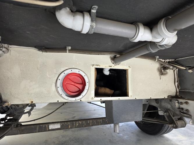

Inserito il 21/04/2026 alle: 16:45:27
Purtroppo ho scoperto il problema.
ho aperto le botole di ispezione e il coperchietto di ispezione ghigliottina .
non esiste nessun troppo pieno e sempre "purtroppo" nessuna modifica per aggiunta di un troppo pieno.
nessuna perdita dal tappo rosso e dal bocchettone di carico e neanche dallo sfiato dell aria. E ancora meno dal tubo di pescaggio . Il serbatoio e bucato.. con certezza matematica..Perde dalla parte alta in una posizione non visibile..
Come testimoniato sia da "sparros" ed "emmespanish". Con calma poi aggiungo qualche foto.
come inizio non c'è male.. ok che è in garanzia però che bella rottura di co***oni

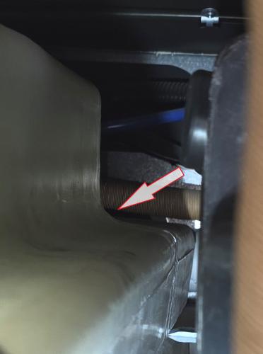

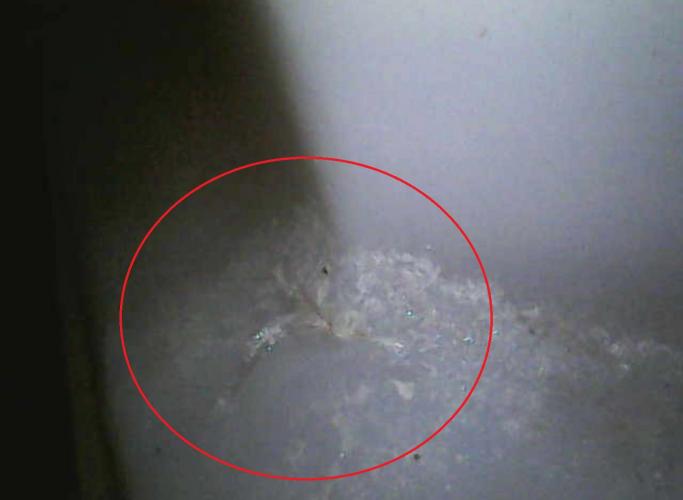

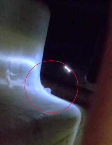

Inserito il 06/05/2026 alle: 14:24:36
Screenshot_20260506_134341_Gallery.jpgScreenshot_20260506_134250_WhatsApp.jpgScreenshot_20260506_134052_UseePlus.jpg
ecco qualche foto.
ho ispezionato direttamente dalla parte posteriore...per fotografare da vicino ho utilizzato una camera endoscopica
il punto da cui perde è il solito, come testimoniato da tanti altri utenti
a prima vista parrebbe che in passato sia stato riparato...naturalmente su questo tipi di materiali le riparazioni non danno garanzie..anzi. quasi sempre è solo tempo perso.
va sostituito
