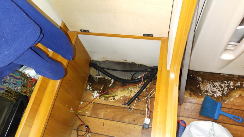

Ha me è successo, non sul tuo stesso modello di mezzo, quando me ne sono accorto il danno era già fatto ... c'è poco da fare , devi trovare la perdita. Potrebbe essere una semplice perdita esterna, ma se avviene internamente, l'acqua che ristagna può fare danni.
Nel mio caso aveva fatto marcire 2 punti.

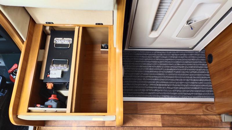

Alla fine ho sistemato tutto e già che c'ero ho inserito lo zerbino ad incasso sull'ingresso e ho fatto lo spazio per la litio.
