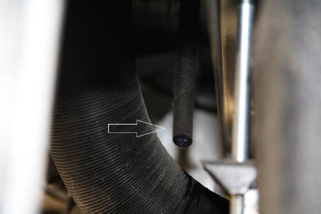

Ciao a tutti.
Ho comperato un camper usato e non ho ancora avuto modo di provarlo perché volevo prima capire con cosa ho a che fare non avendone mai avuto uno.
Azionando la pompa ho pochissima pressione e ho scoperto che da sotto al camper c'è un tubo da circa 1 cm da cui esce acqua. Questo tubo non ha alcun rubinetto e se spengo la pompa smette di uscire acqua.
Dalle istruzioni non ne vengo a capo, il concessionario è a 100 km da me e al vecchio proprietario preferisco non chiedere perché non sta per niente bene di salute e non voglio disturbarlo per questa cosa
Qualcuno può aiutarmi ? Il camper è un Adria Compact SL del 2013

Si tratta del tubo di scarico del boiler, che soprattutto in inverno va svuotato per evitare che il gelo lo danneggi.Potrebbe essere che il precedente proprietario ha lasciato la valvola aperta al momento di svuotare l'impianto. Basta che controlli in prossimità di dove è installato il tuo boiler. Se è una levetta gialla non deve stare in posizione verticale (aperto) ma la devi mettere in orizzontale. Quando stacchi la pompa è normale che dopo un pò l'acqua smette di defluire perchè il boiler si svuota rapidamente e non viene più riempito fino a che non la riaccendi. Se comunque la levetta fosse chiusa il rubinetto potrebbe essere rotto (da sostituire e costa circa 40 euro se è il modello della truma) oppure potrebbe essere semplicemente sporco, magari ci sono incrostazioni di calcare, allora potresti provare a smontarlo e metterlo a bagno nell'aceto per un ora, per poi vedere se funziona. Ciao.

si, si, trovato, grazie.
Il camper so che il precedente proprietario, per motivi di salute, lo aveva messo via l'autunno scorso e da allora non l'aveva più usato, in effetti ha quasi 3 anni con 4.300 km.

Ciao bengalajoe,sempre sulla stessa valvola ci dovrebbe essere un pulsante termostatico di protezione che si apre quando scende la temperatura esterna scaricando l'acqua dal boiler,da premere prima di azionare i vari rubinetti(prima di smontare verifica questo particolare).Quando va in  funzione la pompa se questo pulsante è aperto hai poca pressione nell'impianto e scarica l'acqua  tramite il tubo che hai descritto
