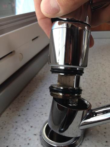

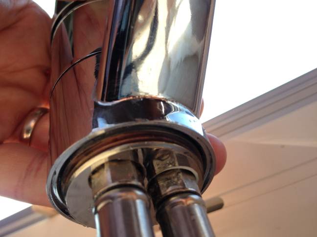

Ciao a tutti,
ieri ho notato una forte perdita dal rubinetto della cucina, quindi ho provato a smontarlo e, secondo me, l'acqua filtra dalle guarnizioni in teflon bianche (probabilmente usurate), praticamente da qui :
Dove posso trovare tali guarnizioni ed eventualmente anche la cartuccia del miscelatore (poichè dovrò smontare tutto ne approfitterò per sostituirla), please?
Il mio Kreos è del 2011 ed il rubinetto è questo :
Grazie.
Dario
Modificato da elidar il 02/06/2015 alle 17:02:53

guarnizioni di teflon bianche non ne vedo , dovresti specificare se la perdita la riscontri solo con mix aperto oppure anche con mix chiuso , a naso  temo che quel mix perda da una delle due guarnizioni della bocca girevole e in particolare da quella inferiore , se fossero quelle non cercarle perchè non le troverai e sarai costretto a sostituire tutto il mix , come ha ben consigliato Massimo prima controlla la cartuccia e il suo serraggio , se la perdita proviene dai due flessibili in questo caso la perdita ci sarebbe anche con mix chiuso e ti converrebbe sostituire i flessibili , se invece la perdita la riscontri solo con mix aperto allora potrebbe essere la cartuccia oppure una delle due guarnizioni della bocca girevole , la cartuccia dovresti trovarla presso qualche conce Laika o qualche market di accessori e ricambi per camper ben rifornito oppure con un po di cu*o presso qualche negozio o grossista di materiale termoidraulico ma devi cercarla con la cartuccia originale in mano , i flessibili li trovi anche dal gelataio smiley nel senso che li trovi facilmente
e in particolare da quella inferiore , se fossero quelle non cercarle perchè non le troverai e sarai costretto a sostituire tutto il mix , come ha ben consigliato Massimo prima controlla la cartuccia e il suo serraggio , se la perdita proviene dai due flessibili in questo caso la perdita ci sarebbe anche con mix chiuso e ti converrebbe sostituire i flessibili , se invece la perdita la riscontri solo con mix aperto allora potrebbe essere la cartuccia oppure una delle due guarnizioni della bocca girevole , la cartuccia dovresti trovarla presso qualche conce Laika o qualche market di accessori e ricambi per camper ben rifornito oppure con un po di cu*o presso qualche negozio o grossista di materiale termoidraulico ma devi cercarla con la cartuccia originale in mano , i flessibili li trovi anche dal gelataio  nel senso che li trovi facilmente  mario
Ciao Mario,
in effetti quelle che io ho definito "guarnizioni in teflon bianche" potrebbero essere proprio le guarnizioni della bocca girevole che hai scritto tu (non si vedono perchè si erano spostate nell'alzare il rubinetto)...nello specifico perde da quella inferiore.
La perdita avviene esclusivamente con mixer aperto ed escludo totalmente possano essere i flessibili (ho smontato il rubinetto dalla sede per verificare).
Il cappuccio del rubinetto è a pressione? Almeno verifico il serraggio della cartuccia, sarebbe veramente un peccato dover cambiare tutto il mix per una semplice guarnizione...
Grazie anche a Massimo per il consiglio...
Dario

solitamente per togliere il cappuccio o meglio la maniglia sotto alla stessa maniglia dovrebbe esserci una vitina a brugola solitamente coperta da un tappino , ma su quel mix che non conosco probabilmente la maniglia dovrai svitarla e il cappuccio cromato dovrebbe essere a pressione , comunque se da qualche parte vedi un tappino che potrebbe anche essere un tappino rosso/blu prova a toglierlo e la sotto potrebbe esserci la vite di fermo , purtroppo non conoscendo quel mix non sono in grado di darti risposte certe , fai attenzione perchè esistono una marea di cartucce una differente dall'altra e non è assolutamente vero che quella giusta o almeno compatibile la trovi in qualsiasi negozio di idraulica e ci vuole una buona dose di fortuna , un buon mix di buon marchio tipo Mamoli - Zucchetti - Fantini - Dolomite analogo al tuo costa da 55 a 60 euro , quindi prima di girare con inevitabili costi per acquistare una nuova cartuccia poi magari accorgersi che il guaio non era sulla cartuccia valuta l'eventuale sostituzione del mix , se poi prendi un mix cinesino (altamente sconsigliato ) te la cavi con 20/25 euro e magari per 12-24  mesi funziona
la guarnizione bianche che dici e che intravedo staccata da corpo rubinetto appoggiata sul piano di appoggio è solo la guarnizione di tenuta tra base rubinetto e piano di appoggio , essa serve solo per evitare eventuali trafilamenti di acqua nel sotto lavello , le due guarnizioni  di tenuta della bocca girevole non sono a vista e per accedere bisogna disassemblare la stessa bocca dal corpo mix , capirai che serve pazienza ma sopratutto ricambi e non sempre è conveniente , chiaramente se fosse solo la cartuccia da sostituire e la stessa costasse 10/15 euro reperibile facilmente allora senza ombra di dubbio si sostituisce solo la cartuccia ma bisogna esserne certi , a parte la cartuccia ed eventuali flessibili diventa sconsigliato ripararlo , ovviamente io ti sto consigliando come operatore del settore e giocoforza considero la situazione funzionale/economica ma se te la senti potresti procedere trascurando la parte economica intesa come nano d'opera che è quella che per noi incide di più e per voi pur onesta che sia è sempre una bastonata ma è tutta una ruota che gira

staccando la parte del rubinetto "a collo lungo" (basta tirare verso il basso) dal corpo del mixer si vede che esso ha un corpo cilindrico color ottone (dove vengono avvitati anche i flessibili) ed un paio di guarnizioni nere circolari (una sopra ed una sotto).
Le guarnizioni bianche, invece, vanno nell'incavo che vedi nella prima fotografia nella parte sotto del "collo lungo" e mi pare siano fatte tipo a piramide (anche se circolari).
Un'altra domanda : per sostituire la cartuccia devo staccare i tubi flessibili?

aggiornamento : dopo aver provato a tirare il dado della cartuccia il rubinetto perdeva ancora, quindi l'ho smontato.
Secondo me l'acqua trafila da una delle due guarnizioni nere che si vedono in foto (molto probabilmente quella inferiore) :
...esisterà il ricambio oppure dovrò sostituire completamente il rubinetto?
Thanks.
Dario

Ciao a tutti, aggiornamento : dopo aver provato a tirare il dado della cartuccia il rubinetto perdeva ancora, quindi l'ho smontato. Secondo me l'acqua trafila da una delle due guarnizioni nere che si vedono in foto (molto probabilmente quella inferiore) : ...esisterà il ricambio oppure dovrò sostituire completamente il rubinetto? Thanks.   Dario
ciao Dario....sono semplicissime ORING, portati il campione, con due euro, ne compri di tutti i diametri, da LM oppure , se vai sul Garda vai qui :
http://www.bricoman.it/negozio/idraulica/guarnizioni/altri-usi/rubinetti/oring-tappo-saltarello-114/10047093/......ciao Tony

le guarnizioni del rubinetto non mi sembrano semplici oring : sono piatte all'interno per inserirsi nella fessura apposita in inox e arrotondate verso l'esterno per fare tenuta...

come ti dissi quelle due guarnizioni di tenuta della bocca girevole non sono semplici oring ma sono oring con un profilo specifico e trovare il ricambio la vedo dura , anche la cartuccia universale che ti è stata suggerita di universale su parecchi miscelatori non c'è nulla , è probabile che quel mix abbia preso un inizio di gelata deformando quel poco che basta l'interno del corpo mix ma questa è una mia supposizione , se lo sostituisci prendine uno con la bocca a collo di cigno o comunque con bocca alta come suggerito da Panzer
