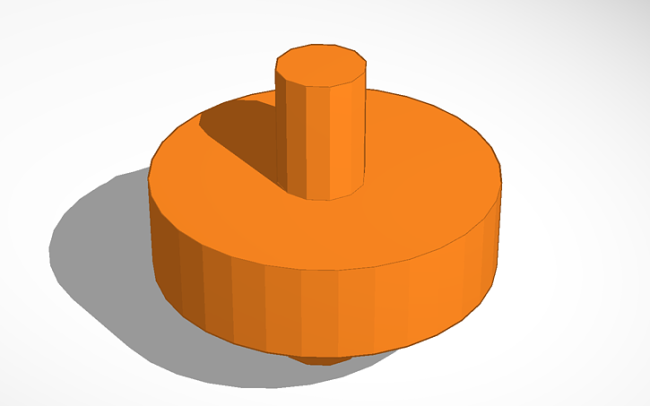

No no sti qui sono gente con l'anima dei maker, fanno tutto per passione e per hobby. Vai tranquillo. Se fai un po' di foto con le dimensioni posso anche farti il disegno io in 3D, poi vai da loro con il file e gli dici stampamelo. Affittare una stampante 3D costerà 10 euro all'ora.
Che intendi per foto con le dimensioni ?
Le foto le ho pubblicate in questo post.
Le dimensioni sono le seguenti (mi ripromettevo di fornirle anche all'amico Federico):
- diametro dischetto: 14 mm.
- spessore dischetto: 4 mm.
- altezza pernetti: 5 mm. quello superiore e 3 mm. quello inferiore
- diametro pernetti: 3,5 mm.
Purtroppo non dispongo di un calibro, per cui le misure potrebbero anche non essere precise al millesimo, ma - per l'utilizzo che ne devo fare - un minimo di tolleranza ci sta.

Fai così che è meglio
Il pezzo te l'ho fatto, ti ho lasciato mezzo millimetro sopra e sotto in più che puoi limare.
Qui c'è il modello da scaricare (se non riesci a scaricarlo dimmelo che te lo mando in mail):
https://forum.dday.it/uploads/d...
Questo è uno dei tanti siti che stampa roba online: gli carichi il modello e te lo mandano. Per un pezzettino così credo che più di 10 euro non spendi.
www.3ditaly.it/stampa-on-line/

Comunque se trovi un calibro ti faccio il modello preciso al mm...

Mandami un messaggio con la tua mail, te lo invio.
robypez
robypez
01/10/2016 246
Inserito il 11/11/2016 alle: 10:52:02
Fai tasto destro, salva link con nome.
Comunque ho provato a caricare il file qui
https://www.vectorealism.com/pr...
Il preventivo è di 8 euro in plastica levigata bianca, 8.53 euro in resina e di 6 euro in plastica normale.
