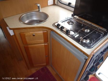

il camper è un riviera GT del 2003 a cui si è scollata (e anche ritratta) la mondanatura in pvc del piano cucina. Visto che i precedenti proprietari l'hanno usato molto poco ma quel poco che lo usavano cucinavano nel camper il piano cucina non è più bellissimo.
Sicuramente vorrei risolvere il problema della mondanatura e vorrei un vostro consiglio.
Potrei:
  1. Cercare una mondanatura uguale e sostituirla cercando di non rovinare il piano con buona pace dei segni che ci sono adesso
  2. Smontare lavandino, rubinetto e piano cottura, rivestire il piano con una pellicola tecnica (tipo 3M) dalla fantasia a gusto del responsabile artistico (la moglie)
  3. Smontare lavandino, rubinetto e piano cottura, sostituendo anche il piano cucina
Fatto salvo che sono tentato dalla soluzione 3 (sono attrezzato per lavorare il legno ed ho una certa manualità), vorrei chiedervi se avete avuto qualche esperienza in merito (magari documentata con foto),  la mia paura principale è che il piano cucina sia incollato e non avvitato e se è avvitato non è avvitato in posti facilmente raggiungibili senza smontare mezzo camper.

una foto sarebbe gradita x esprimere parere tecnico . se il bordo è piatto potresti inserire i bordi in alluminio visto che ci sono di varie altezze . sono convinto che il piano sia smontabile dal mobile cucina  a costo di tagliare le viti con lama da ferro senza l'archetto se propio necessario .

L'alluminio purtroppo non è applicabile perchè il bordo non è piatto ma ha una sagoma a doppia L. Attualmente il bordo ha una mondanatura in PVC a T con scasso a fresatura sul piano.
Allego foto da internet in quanto purtroppo non ho sottomano il camper, non appena posso allego qualche foto. Il profilo si è scollato (e mi sembra anche ristretto) nell'unico angolo convesso del bordo piano.

credo di avere capito , in quella fresata in centro del piano bordo si inserisce la gamba del T e il resto è a vista . il bordo in alluminio che indico ha un dente arrotondato che monta di 3mm circa sopra al piano . sagomarlo con una curvatura più accentuata del dovuto tenendo la parte dritta più lunga x taglio di precisione ,questo sistema è x far aderire perfettamente il silicone mantenendo in linea piano e alluminio x un lavoro corretto e di sicura professionalità .

Giusto. Domani se riesco posto foto con il danno ma come lo stacco il vecchio? Devo scaldare o vado di sola forza bruta e arnese tagliente?

normalmente sono inseriti a pressione ovvero la fresata è lievemente più' stretta del pezzo da inserire . parti da sotto al piano in modo che eventuali schiacciamenti del bordo stesso poi siano ricoperti dal nuovo . un cacciavite  a testa piatta è un buon inizio ,lo infili da sotto e solo quando hai raggiunto il centro lo torci come se stessi svitando una vite ,poi il resto viene da sé  .

confermo che il problema principale è il bordo. Sono riuscito a fare una foto... eccola:
Il piano non è bellissimo e mi piacerebbe sostituirlo ma non è indispensabile.

ho visto la foto e , o sostituisci tutto il bordo oppure ci applichi un pezzo su ogni parte finale in modo che risulti preciso , i pezzi o sono in legno che una volta verniciato si integri con la cornice orizzontale /verticale delle porte sotto al lavello o in metallo . questo lavoro lo puoi iniziare scaldando con un phon la parte scollata e in curva interponendo un cartone ripiegato atto ad evitare che il morsetto lasci il segno , dopo aver reso il pezzo solidale alla curva misura quanto materiale ti serve e dividilo x due lasciando qualcosina in più x sforzare sul bordo in modo che resti al suo posto . questo è quanto e la spesa sarà nulla .
