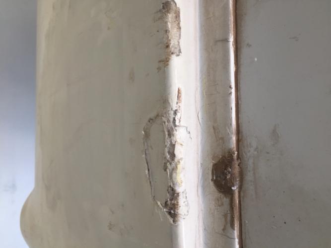

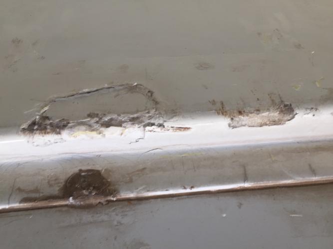

Scusate allego le foto,
tenete presente che il pezzo salto ora lo ho incollato momentaneamente con un po diattack
attendo vs aiuti e consigli

Inserito il 26/08/2017 alle: 20:26:52
Ciao. Il danno non mi sembra grave. Purtroppo ora rispondo dal telefono e non riesco ad individuare il danno con precisione. Vorrei sapere se sotto al pezzo che hai incollato si vede l'isolante o uno strato di resina. Questo per aiutarti nell'intervento in fai da te ( anche parziale) ciao

Ciao Kevin  e grazie x la risposta. Non sono pratico quindi ti dico cosa ho visto, una parte c'era u  po di vuoto e poi penso vetroresina . non so dirti se c'e' isolante  se vuoi tanto penso che il pezzo incollato lo devo ritogliere lo tolgo e ti faccio una foto. Attendo tue notizie
Per isolante, intendevo il polistirolo. Volevo capire se il danno sulla resina era passante e inoltre è importante capire se i vari strati del composito si sono sfibrati ( lo noti vedendo che non sono piu' "compatti" l'uno sull'altro ).
Se riesci fai una foto da lontano per localizzare il danno.
Buona giornata
