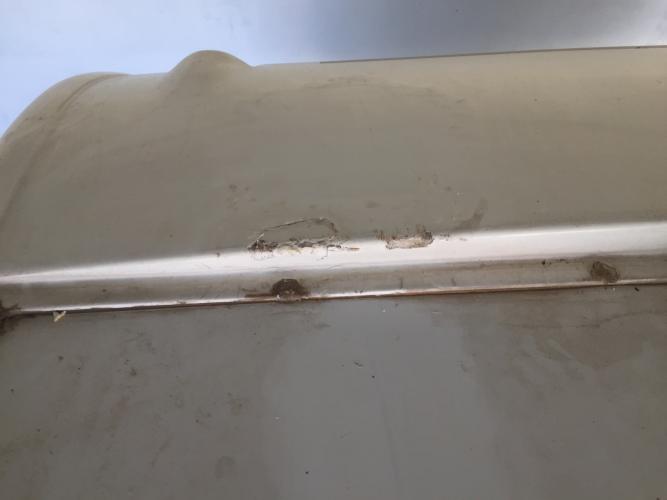

Ciao, ma sei sicuro che la mansarda sia in vetroresina e non in termoformato? Sicuramente le bandelle grigie del 716 sono in VTR, ma sulla mansarda ho qualche dubbio.
tranquillo la mansarda è un monoblocco in VTR
pero non riesco ad individuare il punto done lo hai rotto
sembra la parte posteriore dove si raccorda con il tetto vicino al maxi oblo
buoni km a tutti

Giusto tra l'oblo grande e giusto sopra lo scalino della mansarda preso da un ramo.
però go visto che sotto il pezzo strappato c'era una linea (spazio) vuoto cioe' dove non è presente vetroresina. lo devo lasciare cosi quando lo riparo o anche li lo tappo con stucco e vetroresina?

Sicuramente ti serviranno: resina stucco fondo vernice La riparazione è piu' semplice di quel che sembra ma se non ha manualità ti consiglio di rivolgerti a chi lo fa di mestiere. Magari potete trovare una soluzione ( grafica alternativa ) per non riverniciare l'intera zona
Eventualmente che tipo di vernice comprare
che colore di bianco

Andiamo per step. Intanto dobbiamo capire come intervenire. Ancora non ho chiara al zona del danno.
Come detto una volta stuccato, puoi pensare anche di creare una grafica di colore differente.. che ne so, grigia come le bandelle, una sorta di fascia  ( ma ripeto non ho chiaro dove si trova il danno ).
Una volta chiuso il foro e pronto per verniciare, se non vuoi alterare l'estetica originale, devi far leggere la tinta della zona interessata con fotospettometro. La vetroresina non è verniciata ma ha uno strato di gelcoat che se vai a riapplicare si vedra'. Con il fotospettometro ti trovano il punto tinta corretto e sfumando non si vedra' ( ma forse quel lavoro è meglio che lo fai fare a qualcuno del mestiere )

Andiamo per step. Intanto dobbiamo capire come intervenire. Ancora non ho chiara al zona del danno. Come detto una volta stuccato, puoi pensare anche di creare una grafica di colore differente.. che ne so, grigia come le
bandelle, una sorta di fascia  ( ma ripeto non ho chiaro dove si trova il danno ). Una volta chiuso il foro e pronto per verniciare, se non vuoi alterare l'estetica originale, devi far leggere la tinta della zona interessata con fotospettometro. La vetroresina non è verniciata ma ha uno strato di gelcoat che se vai a riapplicare si vedra'. Con il fotospettometro ti trovano il punto tinta corretto e sfumando non si vedra' ( ma forse quel lavoro è meglio che lo fai fare a qualcuno del mestiere )
Eventualmente x creare una grafica quale vernice usare e in che modo ( sprai  bomboletta o con compressore)

Io andrei in serigrafia e farei applicare una fascia adesiva colorata ( puoi anche farla incartando e verniciando ).
In pratica chiudi il foro e una volta carteggiato il fondo e lucidata la zona, applichi la nuova serigrafia ( scelta sempre soggettiva )

In quel posto non la vede nessuno se non chi sale sopra il tetto    i colori della scocca arca sono dei normalissimi colori RAL  pero tieni presente che con l tempo si sono alterati

Le parti in resina non sono verniciate, il colore bianco viene dato dal gelcoat. Non puo' essere un RAL

A mio avviso la parte non è a vista, se non vuoi spendere e fare un lavoro finito, ripara tutto con il sikaflex sigillante e sei a posto per anni.
