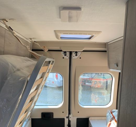

Sul mio nuovo van RollerTeam hanno installato 3 plafoniere led con comando touch dimmerabile e luce notturna.
Peccato che due di queste siano posizionate sopra il letto e una sotto il pensile in corrsipondenza dei cuscini e
di conseguenza la luce notturna si trasforma in un fastidioso led blu che ti acceca.
A questo punto tocca spegnere le luci dal quadro prima di andare a dormire.
Vorrei risolvere questo problema condividendolo con voi, magari qualcuno ci è già passato.
Aggiungo che non è possibile coprire il led con un adesivo perchè coprirerebbe anche il pulsante touch.

Già la scelta del colore blu invece del rosso ci racconta che di ottica non caiscono molto.
I gusti sono tutti diversi, ma gli occhi no...
L'unica possibilità è aprire la plafoniera per scollegare il malefico led blu oppure sostituirlo con uno rosso, magari aggiungendo una resistenza in serie per diminuire ancora la luce.
Rischi di inficiare la garanzia di un oggetto da pochi euro...vabbè...

puoi mettere una foto?, anche le mie hanno quelle funzioni ma, toccando il sensore si spengono del tutto.

Diciamo che preoccuparsi della garanzia di un mezzo così fatto male è l'ultimo dei problemi.
Dopo mezza giornata si era già staccato il pensile della cucina, fortunatamente viaggio con qualche attrezzo e cambiando un paio di viti l'ho sistemato.
Per ora sto pensando a mettere un microinterruttore sul lato.
