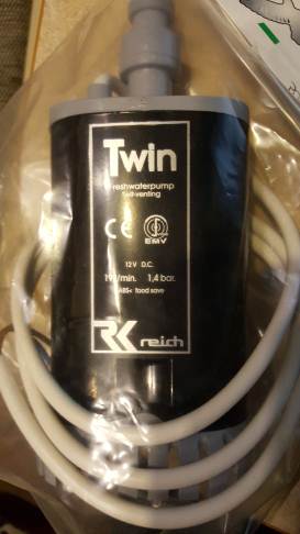

Ragazzi,
ho recuperato la pompa che ho di scorta:
anch'essa di 1,4bar ... vabbè analizzerò i problemi con i teNNici smiley
Ciao e grazie a tucc yes
