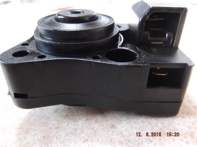

Ciao ,
controlla il pressostato , prova a muovere i contatti , solitamente sono a mezzo faston

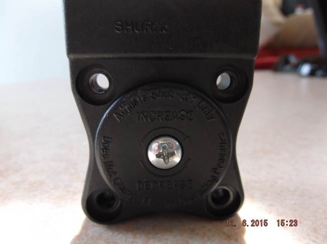

Ti ho già scritto di controllare il pressostato , questo :
Ha due fili entrambi positivi , di solito sono loro gli imputati o eventualmente il microinterruttore all interno , prova a muoverli animatamente , dopo aver controllato il fusibile in centralina e dopo aver verificato che ai fili arrivi tensione , avendo l accortezza di tenere un puntale su quel filo e uno a massa

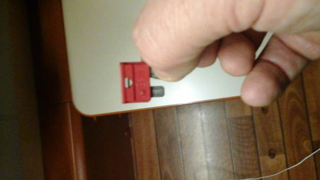

Inserito il 15/01/2017 alle: 12:56:18
Incredibile, per scrupolo ho sostituito il fusibile che a vederlo ha la lama intatta e la pompa funziona perfettamente, controllato con il tester il fusibile è interrotto!

Hai perfettamente ragione, però all'inizio quando ho detto che avevo controllato il fusibile, l'avevo estratto e visivamente sembrava intatto.
