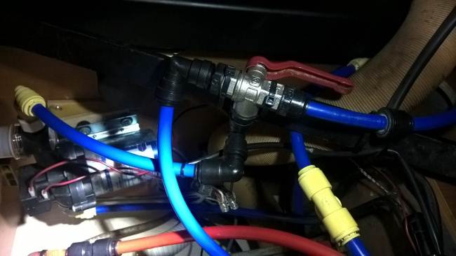

signori, per favore, non fate confusione!!surprise
quel filtro, come da foto, è montato correttamente perchè dal lato destro proviene l'acqua del serbatotio.wink

Infatti ho appena controllato e vi confermo che il filtro è montato in modo corretto. Vi allego una foto...(che non so perchè mi mette solo in orizzontale). La leva rossa è quella che mi permette di scegliere il serbatoio di provenienza dell'acqua.

wink...perfetto Nicola!
quindi, ora che hai messo a fuoco come è strutturato l'impianto, procurati 2 "raccordi rapidi da 12" e trova il punto migliore dove sezionare il tubo di mandata acqua (per intenderci, quello blu posto più in basso nella foto) e li interponi il vaso d'espansione.

sad, hai  ragione mi scuso, è l'abitudine di vedere le pompe montate a testa in giù....

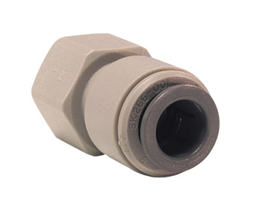

Piccolo chiarimento sui raccordi rapidi... Devo acquistare 2 terminali dritti da 12 mm...(come in figura) Giusto ?

quel raccordo 12 mm x 3/8 o 1/2 femmina va bene , raccordo identico a quello che hai sul filtro , ne servono due + due guarnizioni di tenuta a battuta oppure nastro di teflon sui filetti maschio del vaso
