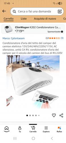

Buona sera,
chiedo se qualcuno ha mai usato pompe di calore di questo tipo e con quale livello di soddisfazione,
e se 220 v o 12 v.

Buona sera, chiedo se qualcuno ha mai usato pompe di calore di questo tipo e con quale livello di soddisfazione, e se 220 v o 12 v. . Grazie  Dott. Zorro
ci avevo pensato, non mi piace come dirige il getto d’aria, non si sa nulla sulla sua affidabilità, ho deciso di riprendere un Telair 5400 van, devo ritirarlo a giorni e poi lo monto
c'è qualcosa che non torna nei dati comunicati.
Il classico Freshjet ha 5800 btu con un consumo di che si attesta sui 650W...
Il prodotto in foto pare abbia 10000 btu con un consumo di 800W, quando normalmente per questa potenza si arriva anche a 1000/1200W...
Mi sembrano dati un po' troppo distanti...
PS: fai attenzione, perchè la versione che fa freddo e caldo costa 869€; quello nella tua foto è la versione solo freddo a 719€
