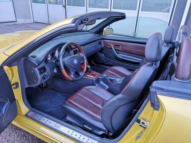

quello che scrivono sui libretti bisogna prenderlo con le pinze
sul libretto della mia SLK avevano messo 4 posti, nemmeno se due persone le tagliavo a pezzi e le mettevo nel portabagagli ci stavano, fortunatamente mia moglie lavorava all’Aci e ha sistemato tutto, non passavo la revisione periodica, se ne accorto chi ha letto il libretto in fase di revisione,

Beh direi che quello che c'è scritto sul libretto non andrebbe presso con le pinze altrimenti la stessa cosa andrebbe fatta con tutte le leggi dello stato. Stiamo parlando di due cose diverse, nel tuo caso è un evidente errore di compilazione/trascrizione nel mio caso la si può interpretare come un'omologazione presente o assente.
