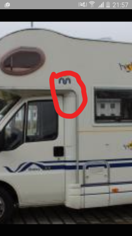

Ciao a tutti
sto per acquistare un miller New Jersey  fine 2002 che fino ad ora non avevo preso in considerazione in quanto ero alla ricera di un mclouis 430 !
sono rimasto molto Sorpreso  è  fatto  molto bene!
l' ho controllato cm per cm (i legnetti sotto le bandelle  per tutto il perimetro sotto le finestresotto il materasso ecc) l 'unico problema riscontrato è  la carentura in pvc tra  cabina e mansarda leggermente crepate (6-7 cm circa)..precisamente nell'angolo Dove inizia  la mansarda!
è normale?Ho  pensato che è dovuto alle vibrazioni!

il problema  è sul rivestimento in pvc che unisce la  mansarda con  la cabina,precisamente nell'angolo dove  finiisce la parete e inizia la mansarda  (in corrispondenza dello spigolo superiore destro della portiera della cabina lato guida)

Inserito il 12/04/2016 alle: 08:24:11
Io ho miller superior preso usato 2 anni fa circa
Appena preso non aveva nulla ( ma era fermo da parecchio...23mila km in 9 anni)
Quando l'ho inziiato a usare un po qualche crepettina è uscita (piccole niente di che....ma agitazioen totale)
Una lunghetta me l'ha interrottail concessionario con forellino (per tagliare le sollecitazioni) e riempita con sigillante....non è piu' cresciuta

pensavo che era internamente avevo capito male ora vedendo la foto ho visto che è esterna

Sul mio adorato Miller New Jersey del 2006, sul termoformato in ABS  che riveste gli angoli ho anch'io una crepa (da 6 anni) dovuto alla rigidità torsionale e allo stesso tempo allo scarsissimo spessore del rivestimento. Avevo chiesto la sostituzione in garanzia ma nel frattempo era sparito il concessionario e la SEA non aveva mai risposto...(ottimo servizio post vendita!!)
Avevo pensato di usare lo stesso per far da stampo per rifarlo in vetroresina, poi ho rimandato.
Nel frattempo avevo rivestito il crepo di circa 7 cm e 2 mm di larghezza con del sigillante polimerico SP 101 che resta sempre bianco ed elastico, ancora perfetto.

io ho un top dealer 3 ed effettivamente le crepe del termoformato tra la mansarda e la cabina ci sono ma e dovuto alle sollecitazioni comunque per il resto non posso lamentarmi anzi superiore alle aspettative , mai avuto problemi premetto che l'ho sfruttato moltissimo
