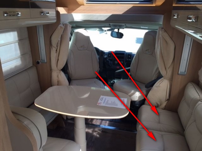

Scusate, cosa vuol dire posti trasversali senza cinture, sapevo di posti fonte-marcia con cinture e contro-marcia senza cinture, ma tutti trasversali.   IvoSpesso non cerchiamo la verità ma la conferma della nostra opinione.
Io per posti trasversali intendo ne fronte marcia ne contro marcia, ma di traverso come questi:

Ho capito l' equivoco, si parla della posizione trasversale del passeggero nei sedili laterali, che io considero longitudinali, mentre considero trasversali quelli classici delle dinette dove il passeggero è in posizione longitudinale.... insomma lasciamo stare che ci siamo capiti.laugh
Sinceramente non capisco perchè dovrebbero esserci posti senza cinture, vi sono situazioni in cui uno può essere sbattuto da qualsiasi parte,....poi ammettiamo che sono pochi quelli che si mettono le cinture dietro, anche sulle auto frown.

...prima di unA certa data forse  il 2007/08 sulle sedute trasversali/longitudinali/ laterali delle dimette a L non erano obbligatorie le cinture....
Quindi vedere in che anno e' stato omologato ...poi indagare se oggi si può ancora viaggiare senza cintura se li seduti...

il mio camper ha 6 posti viaggio e 6 posti per dormire, ma di cinture solo 4 ( due in cabina di guida e due nella dinette frontemarcia) il camper è del 99 ( quindi rientra nell' ultimo aggiornamento del cds)
i posti a sedere durante la marcia, oltre quelli in dinette con le cinture, ci sono 2 posti nella dinette contromarcia, e li sono esenti dall'obbligo di cinture.
Almeno così è scritto nel libretto uso e manutenzione del camper.

Inserito il 07/02/2017 alle: 14:01:24
Attenzione agli aggiornamenti successivi.."""i
[1]
, mentre dal 14 aprile 2006 chiunque deve indossare le cinture di sicurezza, il 30 luglio 2010 questo vincolo venne...."""
