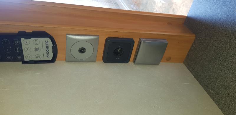

Buongiorno a tutti
causa contatto fili mentre montavo lo spinotto della tv e saltata la presa 12v e adesso solo con la 220 funziona.
Adesso la suddetta presa ha un suo fusibile?
perchè nè nella centralina nè dietro la presa riesco a trovarlo.
Il resto del 12v funziona(luci frigo etc)

I tre fusibili con il simbolo lampadina sono a posto?

Prendi un mltimeto digitale, impostalo su Ohm oppure prova continuità, quindi estrai un fusibile per volta e misura se è interrotto.
Se tutti i fusibili sono a posto, imposta il multimetro su 20 Volt in corrente continua e verifica cosa arriva alla presa a 12 Volt (che dovrai aprire).
Se alla presa non arriva corrente inizia la ricerca del fusibile saltato, nascosto chissà dove... a volte è sul filo rosso a 5 cm dalla presa.

La prima cosa da fare quando si mette mano ad un impianto elettrico è quella di TOGLIERE LA TENSIONE, sempre. E' una regola che sembra banale ma ora non avresti questo problema.
Dovrai controllare TUTTI i fusbili non solo quelli che recano simboli riconducibili alla presa, perchè Dio solo sa da dove è stata presa l'alimentazione.
Se tutto continua a non funzionare nonostante i fusibili a vista siano buoni, non vi è altra soluzione che smontare la presa e seguire i cavi fino alla derivazione/collegamento alla fonte di energia.

Potresti anche aver tirato un filo via dai contatti, vai di tester...

Confermo l'indicazione che ti ha dato Marco, smonta la presa 12v e segui il filo rosso, perché normalmente a circa 20 cm dalla presa c'è un fusibile.
