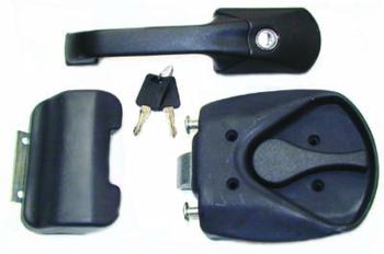

Ciao a tutti,
ieri sera mi sono accorto di avere un problema alla porta della cellula: dopo aver chiuso la porta a chiave, tirando leggermente la maniglia, la porta si apre senza sforzo.
La serratura in questione è quella che si vede nella foto... chiudendo a chiave la leva della maniglia interna scende regolarmente, impedendo al "dente" di rientrare. Il problema sembra essere dato dal fatto che il "dente" sia appena appena appoggiato nel suo incastro di chiusura. Tirando la maniglia esterna, anche senza rientrare, si crea abbastanza gioco da permettere al "dente" di sfilarsi con conseguente apertura della porta...
Ho provato a giocare anche con i due vitoni sopra e sotto, ma senza che sia cambiato nulla...
A qualcuno è mai successo? è possibile sistemarla con qualche regolazione?
Ciao e grazie!!

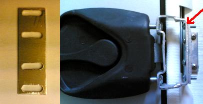

e' successo a me, ho "avvicinato" la parte fissa mettendo uno spessore d'allumio sagomato ad hoc.
Ho dovuto scegliere questa strada perche' la parte fissa era gia' a filo e non si poteva avvicinare ulteriormente.
Ora e' diversi anni che funziona.
Renzo.

Ottimo consiglio... Penso che farò la stessa cosa!
Grazie mille!

E infatti ho fatto la stessa cosa con una barretta di alluminio (tra l'altro già forata con i fori che coincidevano con i quattro buchi originali... che c... smiley).
Ora chiude bloccandosi alla perfezione. Grazie mille del consiglio!
