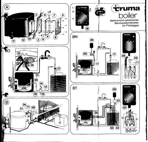

Ciao colleghi,
un mio carissimo amico ha appena acquistato un HYMER su ducato 14 del 1989,
che monta un boiler del quale allego foto.
Alle prime 3 uscite tutto funziona a meraviglia, ma lo scorso weekend siamo stati a Livigno ( -8° esterni )
e nonostante la stufa TRUMATIC fosse accesa, nello stesso vano armadio dove è installato anche il boiler,
al ritorno al camper la sera troviamo rotto un giunto in plastica ( in apparenza una valvola di non ritorno )
e la ripariamo alla "bella meglio" con un normale manicotto.
Accendendo però poi la pompa ad immersione, ai rubinetti non c'è pressione ma soprattutto da sotto il camper inizia a fuoriuscire acqua che in una notte
svuota quasi interamente il serbatoio delle acque chiare.
Cosa può essere successo ???
Grazie in anticipo
Andrea, Pamy, Willy & Fordone, 4 ever !!!

Ecco la foto con il modello

....rotta la valvolina che serve per svuotarlo????

Inserito il 24/11/2015 alle: 14:13:03
In risposta al messaggio di pista74 del 24/11/2015 alle 13:47:06
....rotta la valvolina che serve per svuotarlo???? Ciao Fabio!!!
E' stata la prima cosa che ho pensato pure io...
un po' come nella Combi ove è installata a pavimento la famosa valvola nera col bottoncino azzurro di riarmo che scatta da sola sotto ai 5°C....
ma il fatto è che :
- quella valvola fatta diversamente ( la n°14 nello schema )  è alloggiata sotto la cucina e non nell'armadio vicino alla stufa
- il riscaldamento era acceso prima del guasto quindi internamente c'era tutt'altro che freddo !
Non so più dove cercarla ! Da sotto il camper esce un tubicino che da sopra non c'è ! angry

Inserito il 24/11/2015 alle: 14:46:34
A me mi si ruppe all'improvviso, risalendo da dove cadeva l'acqua (avevo un marlin) ho trovato la valvola dietro i tubi che salivano al lavandino della cucina. E' stato un casino sostituirla perchè ho dovuto smontare il rubinetto e il lavandino. In quell'occasione l'ho spostata subito sotto l'uscita del boiler.

Inserito il 08/02/2016 alle: 21:46:38
Il boliler essendo appena dietro la stufa ,è andato in ebollizione,per cui per effetto della pressione l'acqua fuoriesce dalla valvola,purtroppo arrivando all'estremità del tubo esterno si ghiaccia otturando lo scarico,questo fa si che la valvola a monte si rompa.
Non bisogna serrare a fondo la fascetta sul tubo attaccato alla valvola di troppa pressione,ma fare in modo che se c'è un occlusione sul tubo di scarico, il tubo medesimo possa staccarsi a monte.
P.S. non lasciare mai la pompa accesa quando la stufa viaggia in alta temperatura, un altro consiglio,scaricate la pressione che si crea dentro al boiler attraverso il rubinetto dell'acqua calda.

Inserito il 09/02/2016 alle: 12:26:54
Ciao!
ti consiglio di controllare sotto il coperchio nero, dove è attaccato quel tubo rosso, nel mio c'era un buco tra il tubo di ferro (dentro al tubo rosso) e il coperchio.
Altra soluzione potrebbe esserci una valvolina tra boiler/pompa e i rubinetti che fa svuotare tutto l'impianto e fa uscire l'acqua da quel tubo.
Non c'è altra soluzione che individuare tutti i tubi e i rubinetti eventualmente sparsi nel camper..
