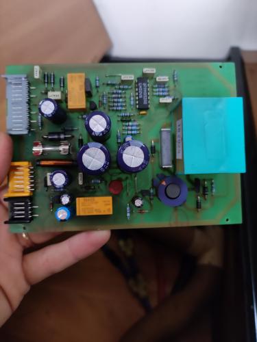

Ciao a tutti ho un problema col boiler praticamente mi salta il fusibile vetro della sua scheda il fusibile e da 1.6 250v prima funzionava ma da quando ho sostituito la centralina della fusoliera con un modello più nuovo mi da questo problema cosa può essere ?16372450811688818719914158044176.jpg16372451192458355740519683915815.jpg 16372451345127029310350481588958.jpg16372451746962988607547512767299.jpg
Sei sicuro che la scheda sia quella giusta per quella stufa?

La scheda del boiler è quella sua

Avevo invertito le polarità aveva 2 fili uno Marrone e uno blu pensavo che il marrone fosse il negativo
