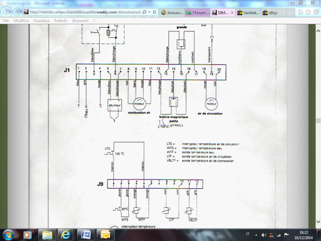

qualcuno sa di preciso dove sono i sensori temperatura acqua sulla cambi,intendo quelli interni ecc. non quello in cellula...sono sostituibili ed e' semplice?

io al 70% penso sia un problema di sensori vi chiedo quindi (l'idea e' buona del bypass)
-dove sono questi sensori?cosi' da accedere e magari vedere se sono ad esempio montati male o spostarli ecc
-dove sono collegati?intendo sulla scheda
-sono regolabili e con la cp plus e' possibile variare questi valori di offset (ripeto riscaldamento acqua non riscaldamento)?

IL PROBLEMA QUI E' L'ACQUA CALDA RIBADISCO non il riscaldamento....vorrei sapere se qualcuno ha uno schema o qualcosa dove sono i sensori fisicamente e dove sono collegati

IL PROBLEMA QUI E' L'ACQUA CALDA RIBADISCO non il riscaldamento....vorrei sapere se qualcuno ha uno schema o qualcosa dove sono i sensori fisicamente e dove sono collegati grazie
Anche la Mia fa lo stesso, x far arrivare a temperatura l'acqua continuo blocco devo farla ripartire almeno 5 o 6 volte  angry
